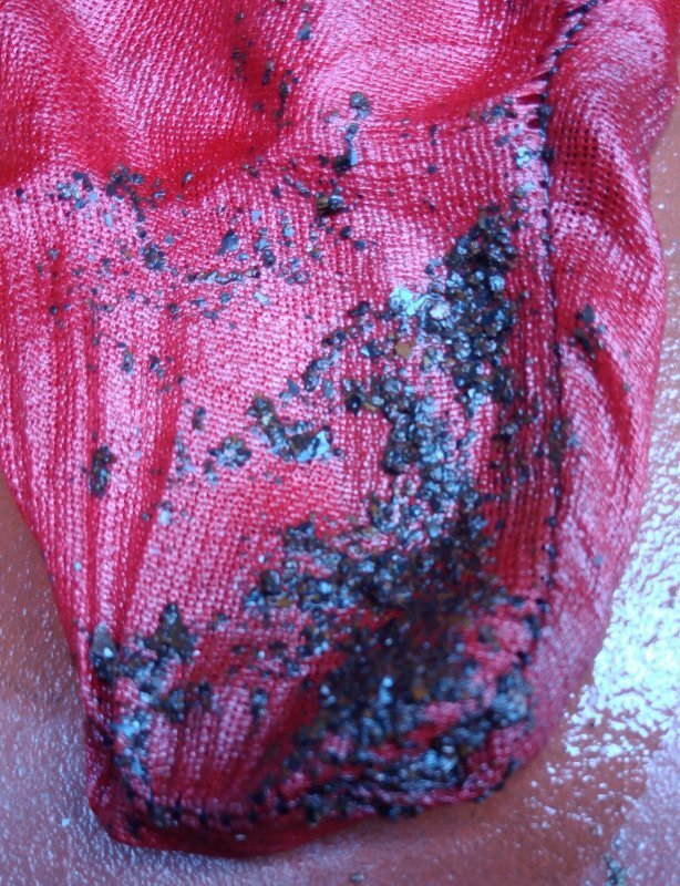

Kết thúc lộ trình của ngày hôm qua, em tháo cái túi lọc rác ở két của em ra thì nó vẫn còn nhiều cặn bã :
Jolie - Chiếc xe thân thiện
=> Có khi nào nước Preston kia làm cho nó bong các chất bám bẩn này ra không ? (vì khi em dùng Preston & lắp cái túi lọc rác này vào thì em hứng được tương đối nhiều rác )
- Em đang lên lịch đi thông két triệt để & thiết kế lại cái túi lọc để nước tuần hoàn tốt hơn !
MÌnh đang tò mò muốn biết bạn đặt cái túi lọc ở chổ nào trong hệ thống ống nước máy
Theo em thì như thế này thì cái ket của bác chung lò với em rồi, mà nó ra rác nhiều như vậy thì khả năng sẽ rò rỉ, thủng bể chổ nào đó trong tương lai là cái chắc.
cái thành phẩm sắt vụn ấy có thể là từ cánh quạt két nước bị mục ra, sớm muộn cũng thay bơm nước thôi
