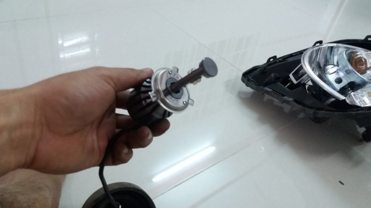

Xe em đan dùng cái led này ko biết là loại gì em thấy là lạ

Chắc thứ 7,cn em mới rãnh tháo ra ngâm cứu, với lại xe em xấu sẵn rùi nên chắc kg sợ xấu thêmXe em đan dùng cái led này ko biết là loại gì em thấy là lạView attachment 775743 View attachment 775744 View attachment 775746
