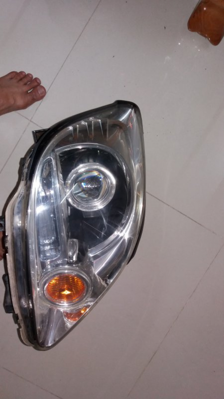

Theo em khỏi cần rao. Khỏi eye, nhét bi vô xong. Miểng sáng là đcOk! Em thay mặt bác Đôn thanh lý luôn, bác Duy cặp kính( chiều tido có ghé chỉnh đèn nhưng ko lấy), vì chiều có đánh bóng thấy cũng ngon cơm, vậy em giữ ở đây khi nào cần thì bác lấy, những gì còn sót lại em gửi cho anh Nam về ngâm cứu!

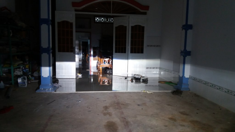

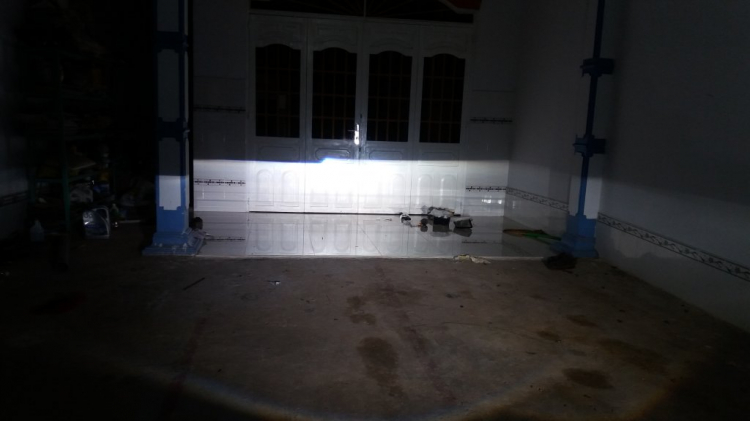

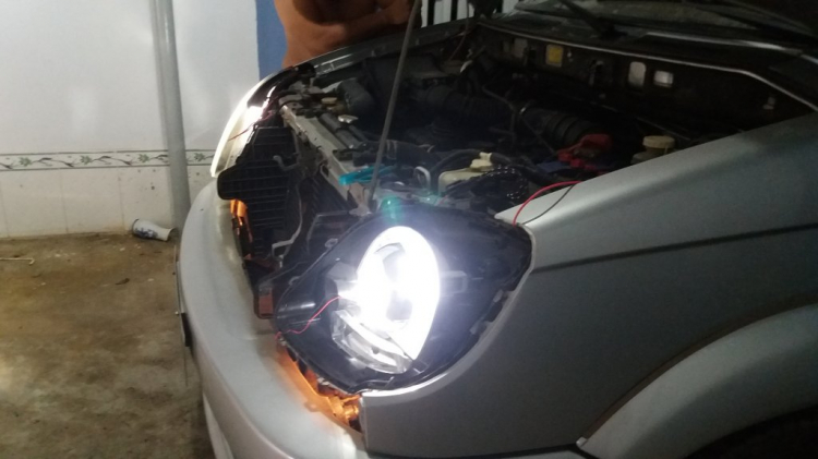

Chiều em có gá và test ánh sáng thử: ánh sáng thì ko bàn cải rất ok, ko rao ko eyes nhìn cũng ngầu ngầu! Nhưng khi bậc đèn nhìn từ phía hông, xe hơi chói do cái bi mình hở, nhìn đối diện thì okTheo em khỏi cần rao. Khỏi eye, nhét bi vô xong. Miểng sáng là đc
Chiều h tido chỉnh, rồi có anh khoáioto qua ngâm cứu đèn đóm, nói là phải chờ chân nhân xuống núi cứu netH đang bế quan móc mắt sao![]()
Chơi trần trụi cho bụi đời. Bác ở q12 cho nào vậyChiều em có gá và test ánh sáng thử: ánh sáng thì ko bàn cải rất ok, ko rao ko eyes nhìn cũng ngầu ngầu! Nhưng khi bậc đèn nhìn từ phía hông, xe hơi chói do cái bi mình hở, nhìn đối diện thì ok View attachment 777701 View attachment 777703 View attachment 777704nếu như mình có cách nào khắc phục cái chổ hở lại thì có thể chơi trần trụi bụi đời được![]()

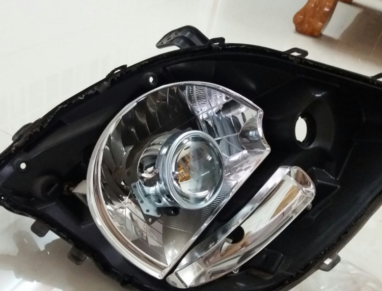

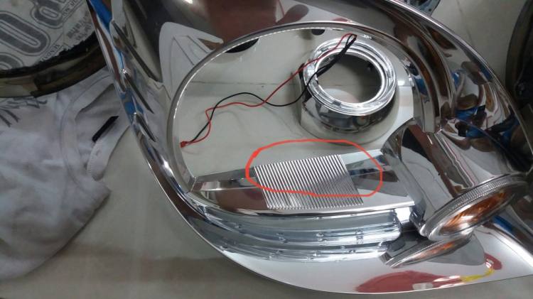

Sau mấy ngày ngâm cú: em xin chia sẽ với các bác như sau có nhiều phương án để lựa chọn:
1: làm như bác Phú phải cắt một ít chổ này nếu chơi vòng rao và eyes
2: ko chơi rao và eyes thì ko cắt nhưng nhìn phía hông thì chói nếu tìm cách nào che lại thì ok
3: là bỏ cái chóa luôn, bi thụt vào nhìn đẹp hơn, ko chói dù dùng rao hay ko dùng, nhưng nhìn trống phía trong cũng hơi kì, nếu kiếm vật liệu gì gắn mặt trước thì ok
4: là để y như củ có gì dùng nấy, còn bi với bóng thanh lí
,các cách trên em nghĩ đều khả thi, em cũng đan hoang mang ko biết chọn cái nào, cái nào cũng có ưu và khuyết, tùy các bác chọn
Che lại thây dể mà. Cắt tấm ton hay inox mong úp lại muốn chắt thì làm cái cude bắt lại okSau mấy ngày ngâm cú: em xin chia sẽ với các bác như sau có nhiều phương án để lựa chọn:
1: làm như bác Phú phải cắt một ít chổ này nếu chơi vòng rao và eyesView attachment 777729 2: ko chơi rao và eyes thì ko cắt nhưng nhìn phía hông thì chói nếu tìm cách nào che lại thì okView attachment 777731 3: là bỏ cái chóa luôn, bi thụt vào nhìn đẹp hơn, ko chói dù dùng rao hay ko dùng, nhưng nhìn trống phía trong cũng hơi kì, nếu kiếm vật liệu gì gắn mặt trước thì okView attachment 777734 4: là để y như củ có gì dùng nấy, còn bi với bóng thanh lí,các cách trên em nghĩ đều khả thi, em cũng đan hoang mang ko biết chọn cái nào, cái nào cũng có ưu và khuyết, tùy các bác chọn
kiếm cái ống inox nào đó cho vừa cắt 2 đầu rồi lồng vô , nhưng nhìn tếu lắmSau mấy ngày ngâm cú: em xin chia sẽ với các bác như sau có nhiều phương án để lựa chọn:
tốt nhất nên hy sinh cặp đèn , cứ khoét chế độ thoả mái.
Ống inox có loại mỏng và phi 90 ko anhkiếm cái ống inox nào đó cho vừa cắt 2 đầu rồi lồng vô , nhưng nhìn tếu lắm
