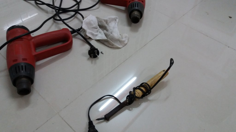

Cho em hỏi tí: nếu khoét chóa bằng cái que hàn chì được ko? Hay bằng cách nào? Cho em xin tí ý kiến với

Lấy cái shroud canh xong bút lôg viền làm dấu. Lấy mỏ hàn chì khoét gần tới vạch bút lôg xong lấy dũa nhỏ dũa tới mí bút lôngCho em hỏi tí: nếu khoét chóa bằng cái que hàn chì được ko? Hay bằng cách nào? Cho em xin tí ý kiến vớiView attachment 778644

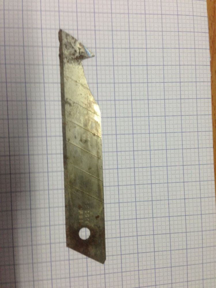

Cái vụ này em rành lấy con dao dọc giấy mài 45 độ sau đó cạo giống cạo mủ cao su là Ok tiệm cắt mê ka như vậyCho em hỏi tí: nếu khoét chóa bằng cái que hàn chì được ko? Hay bằng cách nào? Cho em xin tí ý kiến vớiView attachment 778644
