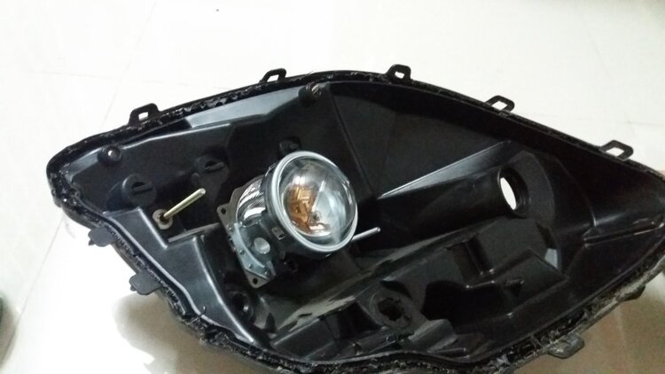

Đường kính vòng ngoài 10cm hay nhiều hơn cũng được, vòng trong 8cm, dày 1cm hay 2cm cũng được anhKích thước? đ kính, dày?...

Muốn chắc chắn Hải đem đèn ra đường Tạ Uyên số 20 mấy quên rồi (tiệm tên Thủy) từ vòng xoay Hồng bàng Tạ Uyên vào bên phải khoảng 30 mĐường kính vòng ngoài 10cm hay nhiều hơn cũng được, vòng trong 8cm, dày 1cm hay 2cm cũng được anh
Mà ron đó có chịu nhiệt ko anh?Muốn chắc chắn Hải đem đèn ra đường Tạ Uyên số 20 mấy quên rồi (tiệm tên Thủy) từ vòng xoay Hồng bàng Tạ Uyên vào bên phải khoảng 30 m
Nếu khoét đuôi chóa e cố định bi ntn vậy @Hai1985?
Phải có cái gì (bù loong, vít) cố định lại chứ tựa vào thì sao nó vững đc?View attachment 780034nó tựa vào đây anh nên em cần ron chịu nhiệt

Còn đuôi đèn phải yêu cầu chắc chắn, tốt hơn nên đổ keo AB cho chắc cú luôn chứ khi chạy đằng nào nó cũng bị lỏng ra và lệch, nếu không đổ keo thì phải tìm cách định vị sao cho cứng vì đằng trước mũi xe độ dao động cũng khá lớn
Vững anh chắc chắn ko rung lắt, em có thử rồi, nếu có ron nữa nó sẽ giữ bi chắc chắc và êm hơnPhải có cái gì (bù loong, vít) cố định lại chứ tựa vào thì sao nó vững đc?
