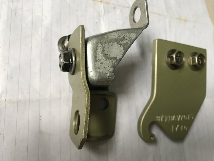

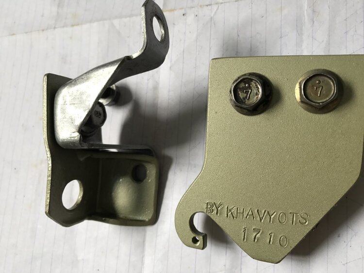

Bác có tết mở bò chổ cái móc=đầu đây côn không? Trét mở bò chổ cái ống cao su màu đen bọc ruột đây con nửa, vô mở cho nó đầy ống nàySáng e chuôi gầm sớm. View attachment 780601

Mà bác ui, 2 con ốc để thay cái cái ốc nào vậy bác ?Bác có tết mở bò chổ cái móc=đầu đây côn không? Trét mở bò chổ cái ống cao su màu đen bọc ruột đây con nửa, vô mở cho nó đầy ống này
Vừa k bác, có chính xác k? Quay đầu con bù lon dài về phía sau nhìn đẹp hơnSáng e chuôi gầm sớm. View attachment 780601
E k có vào mở bò. Vậy để chiều e chk ít mở vàoVừa k bác, có chính xác k? Quay đầu con bù lon dài về phía sau nhìn đẹp hơn
Cảm nhận đạp nhẹ hơn zin. Củng có cảm giác đạp chứ k phải nhẹ tưng. Chỉnh được như zin. Nhả ra tí bắt côn liền. Chứ k như bát hổm e làm. Phải nhả cao chân côn mới bắt
Con dài: bắt Kẹp cho pat chận dây=ngay cái lổ chận dây củ, quay đầu bù lon ra phía sau xe nhìn đẹp hơnMà bác ui, 2 con ốc để thay cái cái ốc nào vậy bác ?
con ngắn (dài hơn con theo xe): lắp bên hông = phía dưới pat chậm dây
