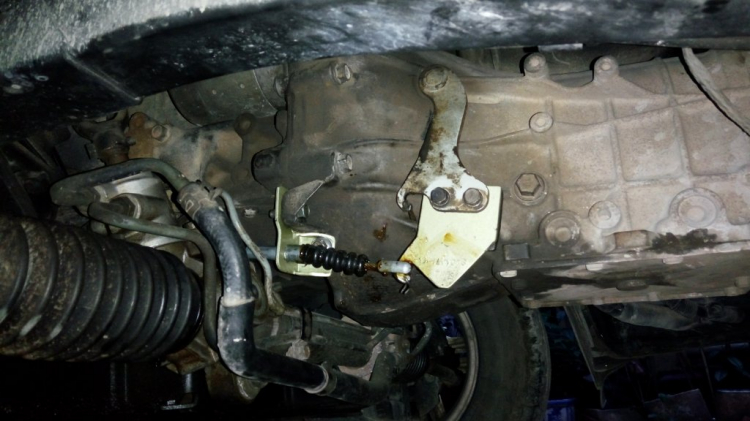

Báo cáo , pas chân côn xe e ơi bị xiêng có bác nào bị giống e ko ?
Thanks bác @khaviOTS đã tài trợ chương trình này.View attachment 782744
Bác khoan cái lổ khác thụt xuống 10mm để cái bát dịch lên là nó thẳng dây côn, cong như thế độ mài mòn tiếp xuc nhièu mau đứt day cáp

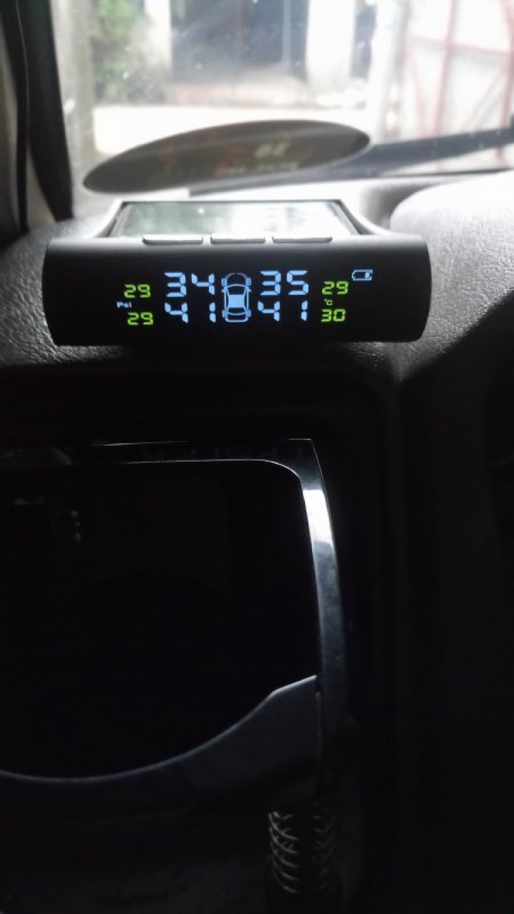

Cảm nhận ban đầu với 4 lốp dc bơm nitrogen là êm hơn hẳn, qua mố cầu xe nhúng chứ ko nhảy. Nói chung là tự sướng cái đã

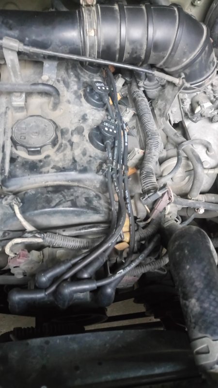

và thêm 4 sợi dây phin mới hàng lô, nhưng chiều dài bằng đo zin. Máy nổ đỡ rung hơn mấy sợi cũ, độ bền thì chờ tgian trả lời, hôm nay chỉ phá dc có bây nhiêu

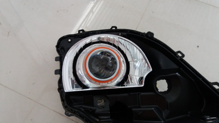

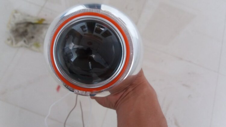

Sau khi một ngày omo cùng các thần đèn, em sử ẻm như thế này, tối về ráp, ngày mai mua bình mới, hết bình luôn rồi, sau khi ướm thử khoảng cách còn 1cm hy vọng sẽ ko khoét mí:p View attachment 782766 View attachment 782765 View attachment 782767
Khoét mí là cái chắc rồi. Chỗ cái ringeye. Hahahhaha, mà con mắt này chắc nhậu quá, đỏ lòm, ghê quá, độ màu cam như mâm xe á.
Ok, chắc tháo r khoan thêm lỗ nữa, thấy dây không thẳng , mắc công lại tìm côn dự phòng nữa
