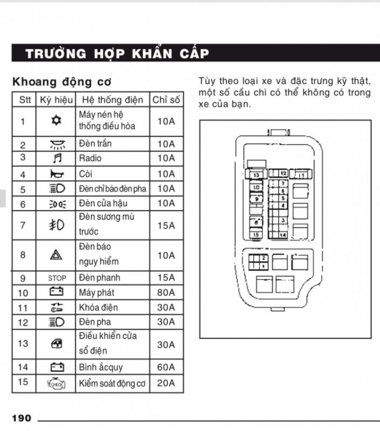

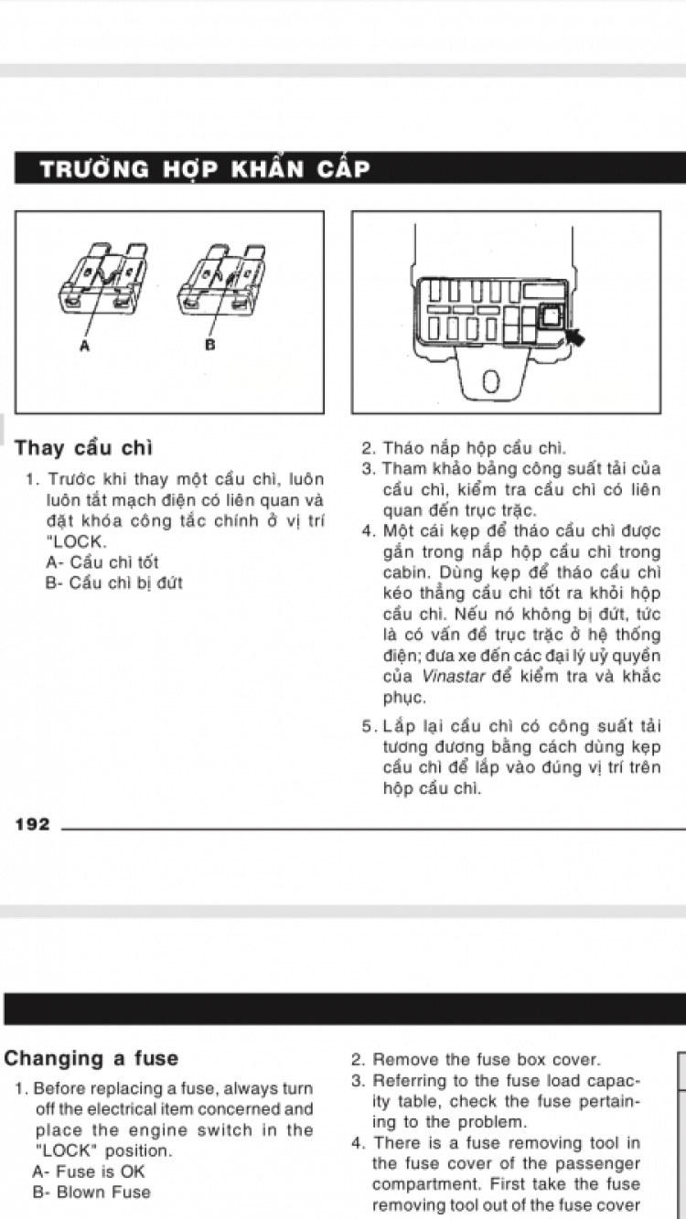

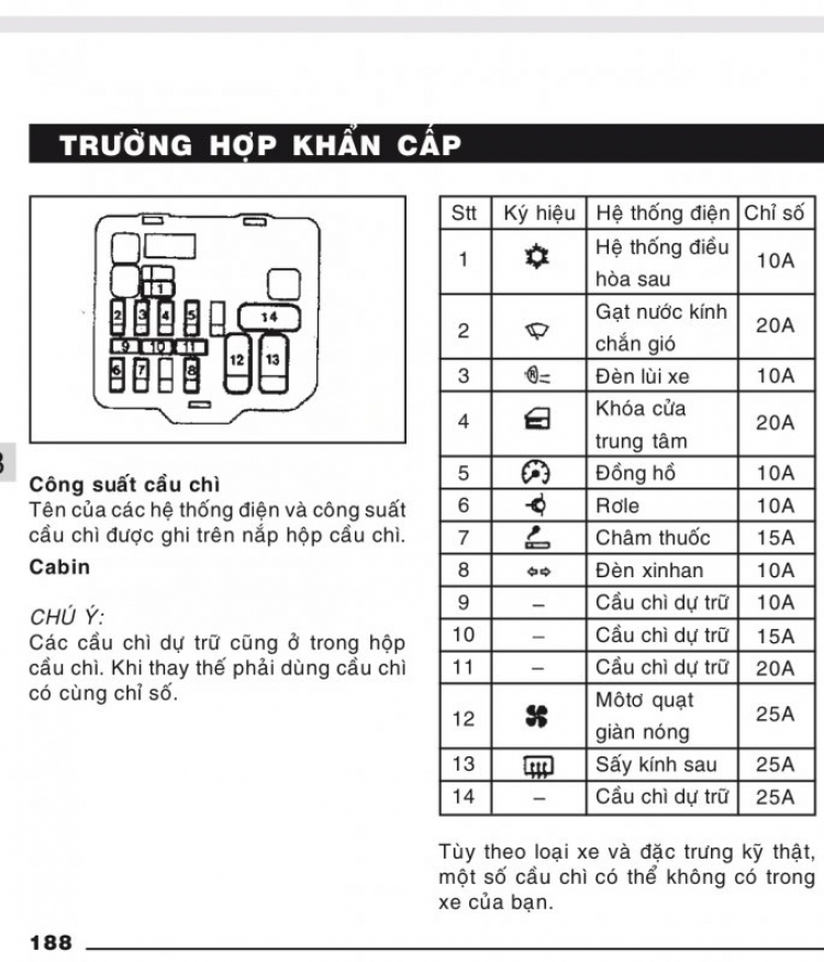

cái cầu chì nhỏ trong khoang máy á Hải. Thay đi, chứ để vậy tối mở đèn thì cái đèn hậu nó k sáng đi đường nguy hiểm (đèn thắng thì còn).
cả bác @quangnm nữa.
Nó nằm ở trong khoang ak! Bác có sơ đồ cầu chì ko?
