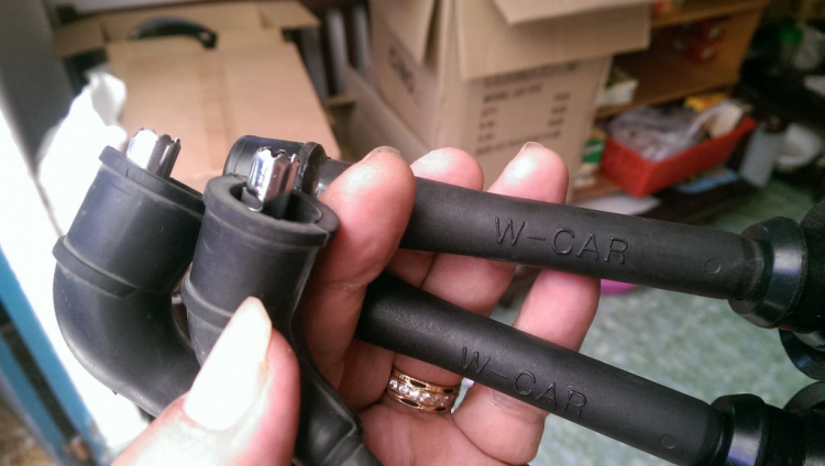

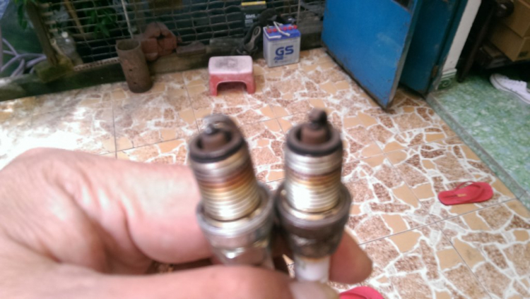

-vấn đề là làm sao biết nó hư (vì đã thay ngoài bác Trọng cách nay 2 năm,chạy 10k.km....hay mình thay loại trừ)..bữa ông vũng sình mua hình như chưa tới 6 xị...
-mới ra tháo bugi thấy cũng ổn(2 cái ngoài,.) dây phin,chân cẳng mới ken..rồi nổ máy..đạp ga vài cái ngon lành..:(:(...vậy chắc phần xăng..:):)..
View attachment 786331 View attachment 786332
Lọc xăng mà 6xị là ông @lomo bị ông xăngdầu @quangnm chém rồi đó...ka ka, Quang xăng dầu đâu nhảy ra coi, núp kỹ quá....
Lọc xăng nó không có thời gian chắc chắn vì tuỳ thuộc vào chất lượng xăng, xăng bẩn quá thì nó bị nghẹt thôi, tuy nhiên đừng quá lo lắng cứ để đi từ từ theo dõi
Bơm xăng mà tự thay thì chỉ có ai đó rãnh rổi quá mức mới tự làm, chứ chui xuống gầm mở ốc vít và khuâng cái bình còn xăng xuống đất là cả vấn đề, sau đó còn công đoạn làm sao vừa đưa lên mà vừa vặn được ốc mới giỏi, phải có sức khoẻ cơbắp mới làm đc nhé
