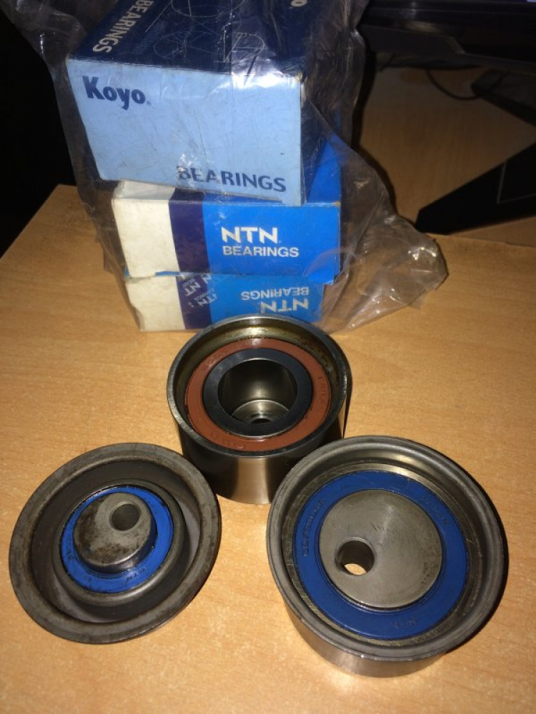

Mua hem, năm xị ba cái, vô mỡ chịu nhiệt đàng hoàng, hàng theo xeBạc đạn chạy trơn cam: 696k
Bạc đạn tăng cam: 868k
Bạc đạn trục đối trọng: 620k

Cái của anh tháo ra đấy akMua hem, năm xị ba cái, vô mỡ chịu nhiệt đàng hoàng, hàng theo xe
Bác LoMo biểu anh lên núi, giờ bán bạc đạn xong lên núi trốn ngay và lun![]()
Xe BXC bác Sờ cờ Linh ui.Bạc đạn xe nào vậy bác, của jolie khác mừ.

Má ui, hơn 2 củ nữa zồi.Bạc đạn chạy trơn cam: 696k
thì tháo ra mình nhìn thấycái gì mà nó dính vô cả nùi vậy?
, thay dây ko mà nó liên quan nhiều bộ phận quá
+ curoa cam và curoa đối trọng
+ bạc đạn tăng cam (ưu tiên) và mấy cái puly kèm

cái này là hàng sưu tầm........chắc anh hông tháo của xe ảnh đâuCái của anh tháo ra đấy ak
