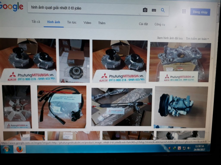

Trời!!!Quan trọng là ly hợp quạt. Chứ cái cánh quạt thì rẽ mà.Vào hãng có đủ bộ luôn cở 3 đến 4 triệu.
- Tags
- jolie mitsubishi jolie
Thay quạt điện phải kèm rơle tốc độ nữa bác ơiÝ em nói là mình chỉ thay quạt jolie qua quạt toyota đó bác , còn mạch thì giữ nguyên hết mà , chỉ thay quạt thôi thì làm gì hết 5T hả bác @LA PHONG ?
Trời ạ , 3-4 chai thì đổi qua quạt điện toyota luôn cho nó lành và rẽ .![]()
3-4 chai là hàng mới 100%, xài 50.000km nữa an tâm. Còn của toyota hàng mới cho bộ này khoảng 15 chai. Cùng khoản ngân khố mà kg chơi hàng mới lại khoái hàng nghĩa địa là sao hỉ.
Cái quạt Jolie xài mạch gì đâu ông thầy ơi! Bỏ ra 10p nghiên cứu cái quạt đi nhoen! Bác chế cháo kiểu đó hổng có ai gỡ nổi đâu à nghen!Nói vậy mà bác cố tình không hiểu , ý em là chỉ cần độ quat toyota thay thế cho quạt jolie thôi mà , còn mạch điều khiển zin của xe vẫn giữ nguyên .
Chế kiểu j kỳ quá!!
Vụ quạt giải nhiệt này em khô máu với con Fiat cảm biến giải nhiệt, 3 tốc độ nên ngắn lắm rồi
Bác cần phân biệt giữa cái quạt và cái bộ phận điều khiển tốc độ quạt quay, cái quạt bằng nhựa có khi nào hư đâu mà ngại, còn cái điều khiển thì Jolie xài ly hợp, cơ cấu rất đơn giản ít hư, cái xe Toy Bác nói chắc là dòng camry, xài motơ điện nên phức tạp, kỵ nước... mà giá đắt hơn ly hợp nhiều. Cái quạt nó gắn vô cụm điều khiển tốc độ nên Bác nhầm lẫn chế vô là thay cái quạt, chứ thực ra nó là cả một cơ cấu điều khiển khác nhau.Ở Tây Ninh mấy ông thợ khoái tư vấn đồ nghĩa địa vì đồ đó bên Cam nhiều, thay đồ đó gara lời hơn đồ mới, nhưng nó phù hợp khi xài đồ đúng dòng xe, còn độ của thằng này qua thằng kia mới đầu tưởng ngon, thời gian sau nó vật kg biết đường đâu mà khắc phục.
Dạ đúng ạ , em tính đổi qua quạt điện của Camry ạ , vừa rẽ , vừa bền .

Hãng hơn 4tr, auto Chiến 2,5tr, phụ tùng Mit. Hà Nội 650k 1,2tr chưa phí vận chuyển
Tiền nào của đó hết đó Bác ơi, hãng bán hàng Asin Japan, auto Chiến bán hàng gì e kg rõ nhưng e thay vô chạy hơn 70.000 km, 4 năm rồi cũng ngon lành, kim nhiệt ổn định, không ồn gì cả.

Trên google thì có địa chỉ cung cấp hàng Mit của jolie nè bác @lvtphong và các bácTiền nào của đó hết đó Bác ơi, hãng bán hàng Asin Japan, auto Chiến bán hàng gì e kg rõ nhưng e thay vô chạy hơn 70.000 km, 4 năm rồi cũng ngon lành, kim nhiệt ổn định, không ồn gì cả.
