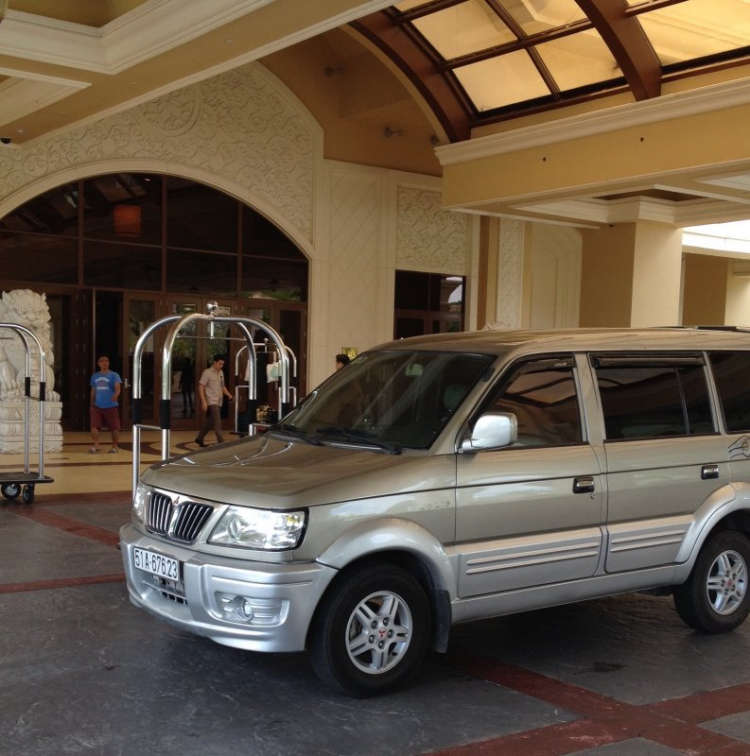

Cúi tuần em chở pà cả và F1 đi The Grand Hồ Tràm, sẵn thử cái BXC sau khi phục hồi ở tuyệt tình cốc. Kết quả đi về 290 cây chuối hết 28 lít A 95.

Trời đất, xe này còn đi xa đc vậy sau?!Cúi tuần em chở pà cả và F1 đi The Grand Hồ Tràm, sẵn thử cái BXC sau khi phục hồi ở tuyệt tình cốc. Kết quả đi về 290 cây chuối hết 28 lít A 95.
