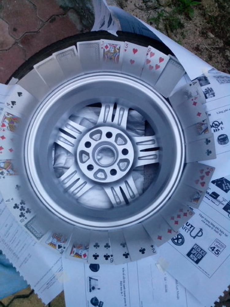

Hôm nay rãnh rỗi, em lại bày ra cái vụ sơn xịt (mặc dù đã thề là không dây tới nữa), đây là kết quả sau khi vật vã cả buổi sáng:

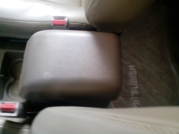

Nói chung là "cũng được chứ hổng ra gì". Mấy chị hàng xóm xúm lại xem bảo mỗi mỗi ngày chú làm 1 bánh, 5 ngày là có bộ bánh mới rồi, em bảo "thôi,em đuối". Em định ngày mai đi bọc da chỗ này:

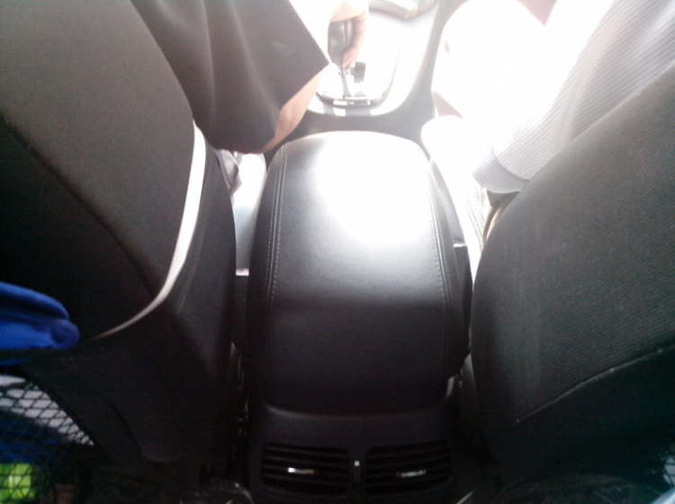

Cho nó thành như vầy:
Các Bác thấy có lý hông ạ?
