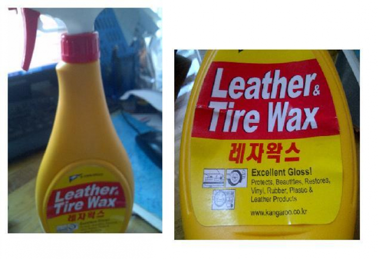

Thấy cái này xài cũng đc nè bác, mua ở đâu cũng cóSumo đây rồi, chiến thôi:View attachment 155658
