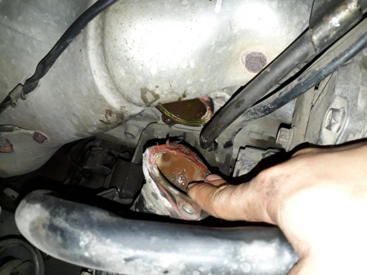

Các bác cho e hỏi. Xe e đó h kim nhiệt luôn 9h hoặc View attachment 820023 hơn tí xíu. E tháo ống ra k có van hằng nhiệt. H e gắn van hằng nhiệt thì kim nhiệt nó có lên cao k?? E sợ gắn van lại kim nhiệt lên cao :(
Tốt nhất là gắn lại nhé Hận,nó ổn định nhiệt độ hơn nếu van hằng nhiệt làm việc tốt

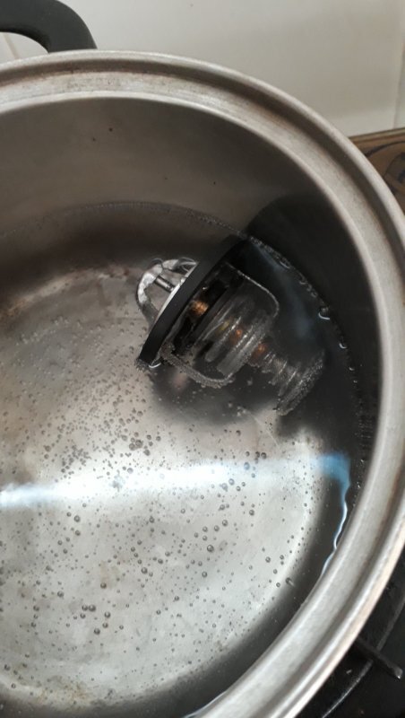

E bỏ vào nồi nấu thì nước sôi bong bóng là nó mở. E gắn vào rồi. K có ron. E bôi keo xám. Đang chờ cho khô rồi châm nước nổ máy thử.
E chỉ sợ là kim lên cao thôi hà
