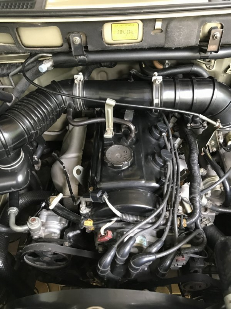

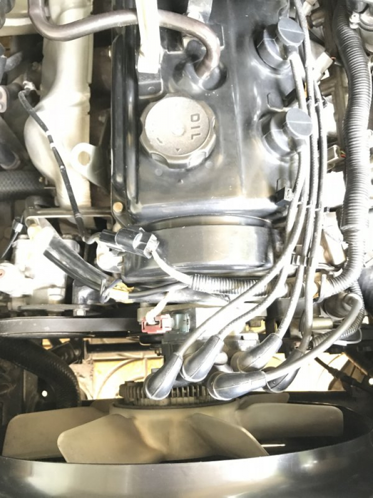

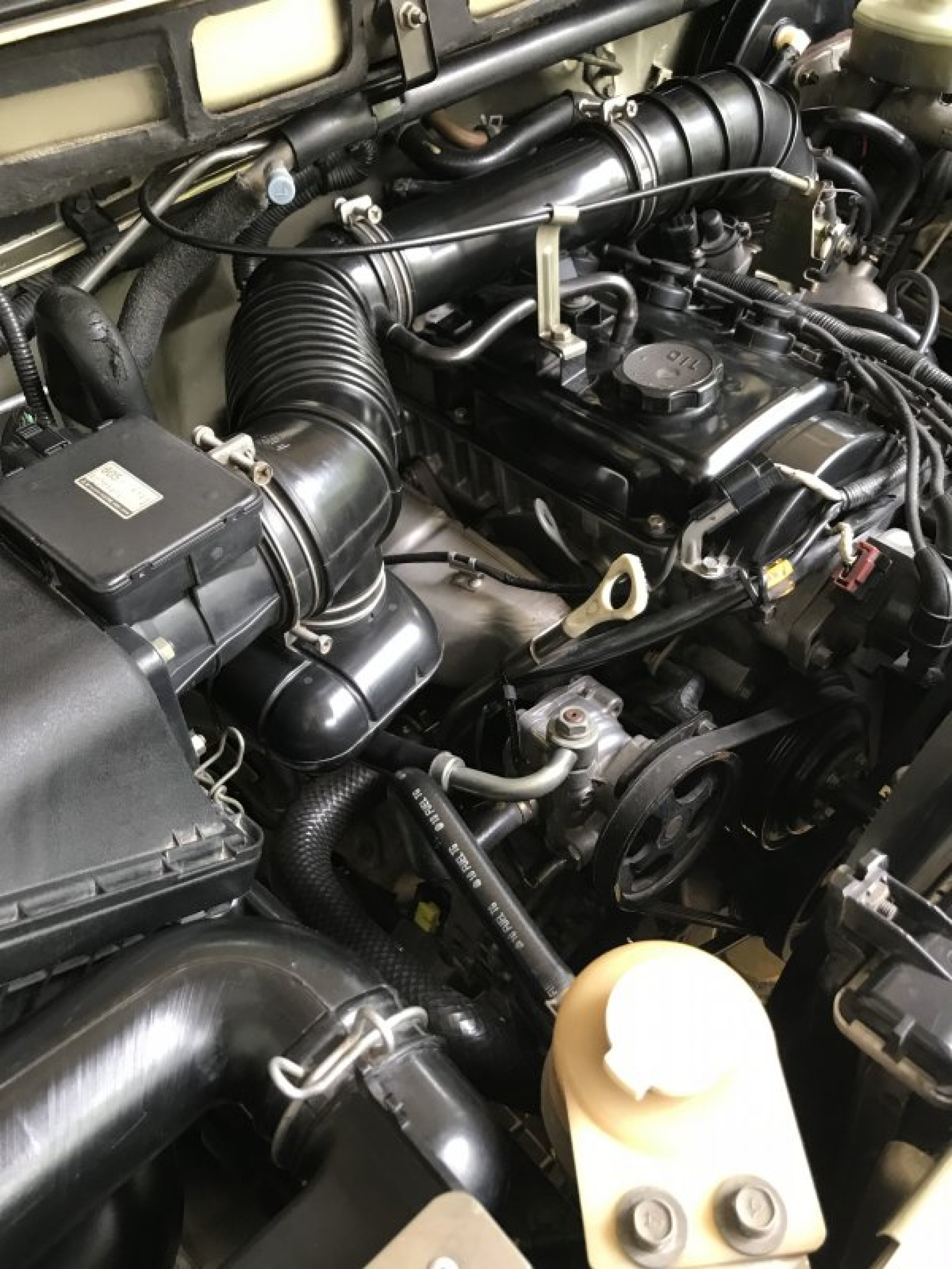

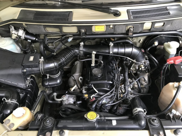

À, chiều qua em có rửa máy cho xe em, các bác soi dùm em nó coi có thiếu sót món nào để em khắc phục bổ sung cho o ri gi nồ nhe
Đai ốc siết mới keng, bình dầu, nước làm mát, nước rửa kính cũng mới, khoang máy mới. Vỏ máy mới thay...khoe trá hình!
thợ bảo mòn đấu mà bác có xem ko, bu zi irium có độ bền hảng báo là 100k, mình vửa chạy vửa phá củng phải hơn 50k, con của em chạy củng 20k tháo ra còn như mới mà
Của em thấy mòn rõ bác ơi. Bữa quên ko chụp. Nhưng chạy vẫn ngọt như xưa.

bác cho em xin 15k, mua 3 cái cổ dê, siết tại 3 vị trí mũi tên - xe bác nhìn còn đẹp quá chắc chưa ảnh hưởng. Tuy nhiên nếu nó cũ cũ tí, nên làm. Vì nếu nó hở, không khí sẽ đi qua, làm máy không ổn định - rung rung ít nhiều đấy!
Sẵn nhờ bác Cần Thơ khám online xe em cũng miền Tây luôn ah
