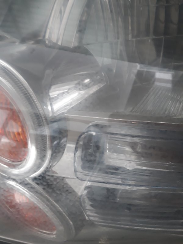

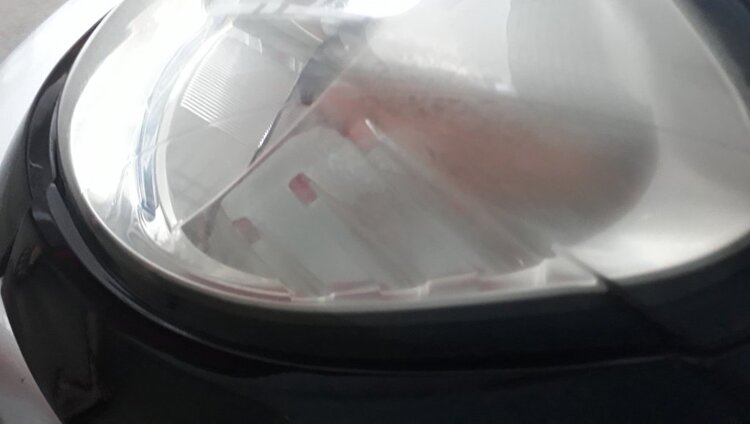

Vậy mai e làm theo cách của bácQua đả lấy nước rửa chén vói nước bỏ vào súc, xong lấy nước rửa kính bỏ vào súc lại, lấy bóng đèn 35/55 w- 12v đốt sấy cho khô, nếu sợ mai mua vé xe đò mang lên sg tui mần cho hư tui thền!!!!! (Không lấy bóng trong xe dùng sấy lở hư toi mấy trăm à!)
Sấy bóng đèn là gắn đèn vào vị trí bóng trong chóa luôn phải k ạ?
Nước đã khô. H nó bị đóng cặn hay bụi gì ấy lốm đốm
Bơm nước em no mục luôn rồi ạThấm thoát đã 13 năm, cũng nhanh quá các bác
Lấy cái bóng đèn xe Honda 35-55w 12v, gắn vào cái lổ đuôi đèn, không bỏ lọt vào choá, nó cháy ố rán chịu à, nhớ lật cái đuôi đèn hướng lên cho nó thoát hơi nước ra ( lật xuống khoản 5 phút cho nó mau nóng rồi lật lên, cho nó bay hơi nước ra)Vậy mai e làm theo cách của bác
View attachment 823900 View attachment 823901
Bác tháo đèn xe xuống, gỡ hết bóng ra, pha nước rửa chén với nước sạch đỗ vào đèn, cho 1 ít bông gòn vào đèn, lắc tới lắc lui để xúc sạch bên trong, xong đổ hết nước, để ngược bóng đèn cho chảy hết nước khô tự nhiên, để chừng 1g sau, dùng máy sấy tóc thổi vào lỗ bóng lớn, thấy khô rồi ráp lại. Đảm bảo đôi mắt sáng trở lại. Khi lắp lại nhớ kiểm tra xử lý cho kín.Vậy mai e làm theo cách của bác
Người bảo xà phòng rửa chén. Rồi nuoc rửa kính? H nên xài loại nào ???Bác tháo đèn xe xuống, gỡ hết bóng ra, pha nước rửa chén với nước sạch đỗ vào đèn, cho 1 ít bông gòn vào đèn, lắc tới lắc lui để xúc sạch bên trong, xong đổ hết nước, để ngược bóng đèn cho chảy hết nước khô tự nhiên, để chừng 1g sau, dùng máy sấy tóc thổi vào lỗ bóng lớn, thấy khô rồi ráp lại. Đảm bảo đôi mắt sáng trở lại. Khi lắp lại nhớ kiểm tra xử lý cho kín.
Súc xong có cần súc lại nước sạch k ạ? E chưa làm nên sợ hư lớp xi các bác thông cảm
Chỉ là chuyện của ngừ ta, mần làm sao là chuyện của mình. Hư hay nên cũng là do tay mình, không thành công thì cũng thành kinh (nghiệm) sau này có cái mà truyền lại cho con cháu.Người bảo xà phòng rửa chén. Rồi nuoc rửa kính? H nên xài loại nào ???
Súc xong có cần súc lại nước sạch k ạ? E chưa làm nên sợ hư lớp xi các bác thông cảm![]()
Cùng lắm là thay cặp đèn mới thôi. Chiếc xe mấy trăm triệu còn mua đuợc, hổng lẽ cặp đèn có mấy triệu mà run tay hay sao. Chơi đi Bác...
Em zọt
Cách hd của bác khoai oto củng được nhưng dung nước rửa kính ( có thể pha ít nước sạch ) cho nó tinh khiết và mau bay hơi ( trong nước rửa kính có cồn), nghiên đèn cho ra hết nước ( để càng ráo nước càng tốt) xong lấy bóng đèn sấy ( nếu lấy máy sấy tóc thổi vào bụi theo quạt gió trên máy sấy theo vào, nhiệt độ của máy sấy có thể làm hư choá do thổi vào không đều, tui đả hy sinh cái đèn vuông 4.5 chai để làm chuột bạch rồi , dùng đèn sấy nên không hư choá, 4.5 chai vẩn còn!!!!, làm xong phải kiểm tra xem hơi nước vào bằng cách nào, xử lý luôn trước khi ráp đèn vào xe. Ông khoai oto tránh ra cho tui mần ăn coi, kím ký khô tui chia cho ông 1 nửa!!!!!!!!Người bảo xà phòng rửa chén. Rồi nuoc rửa kính? H nên xài loại nào ???
