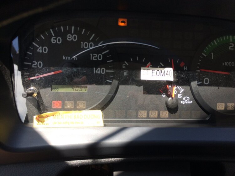

Có cái e thắc mắc:
Trước khi gắn đồng hồ 4 kim thì máy nguội, e đề máy đèn báo bình vẫn còn, điện mới lên tầm 12V, chừng 30s e dậm ga thì điện lên 13.2V, đèn báo bình tắt, nếu xe chạy vài Km thì lên 13.6V
Giờ gắn đồng hồ 4 kim: máy nguội, đề máy thì đèn báo bình tắt, điện lên 12.6V ngay, giậm ga 2 cái điện lên 13.5V
Vậy bình thường k bác?![]()
Dạ. cám ơn bác! Mai e phải đi tìm cái giắc cắm chỗ mobin. hqua lôi ra thấy nó giòn quá, bể mịa rồi, phải nối sợi dây điện nhỏ vào.điện áp là do con chỉnh lưu và ổn áp trên máy phát, còn đèn báo thì sẽ sáng nếu điện áp máy phát ra thấp hơn 12v, ko liên quang đến thay đồng hồ đâu, có thể cổ gốp dơ dẩn đến phát điện không ổn định, hoặc là do lỏng chân con trở công suất trong hộp cầu chì tổng nên đèn báo chập chờn
