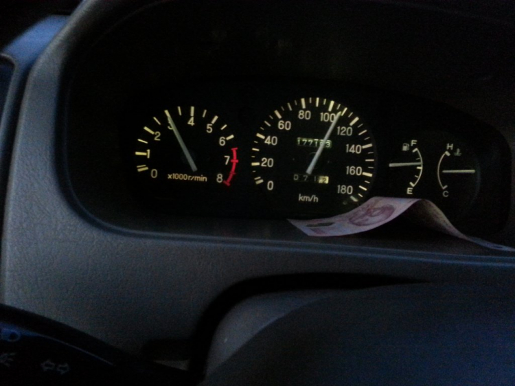

hôm kia mình đi trên cao tốc trung lương,chạy tốc độ dưới 60 thì ko sao,khi trên 60 thì bị cà giựt.như nhảy ngựa..ko đạp lên được nữa..xăng còn hơn nửa bình..ráng lết tới cây xăng,đổ đầy rồi ra ngoài hút hết điếu thuốc..lên đề chạy ngon lành xuống cai lậy..khi về cũng ko bị nữa..mình nghi do bơm xăng.theo các bác thì đúng là do xăng ko.(vì thay bơm,phải hạ bình xăng,mất thời gian)...và nên thay loại nào ngon bổ rẻ vậy...thanks all..

lọc xăng mới thay trước bữa đi hồ tràm..cách đây mấy tháng có bị 1 lần..lúc đó chạy trong TP..mình ép ga (số 3 cho chạy 4-50km/h).thì cũng bị...ko ép ga nữa thì hết..chạy cho tới hôm nay..vấn đề là xác định bệnh chính xác để trị.tránh mở ra,thay vào lung tung.mất thời gian..

anh ko có cho nó chơi xì ke,bửa thợ có tháo béc,súc bằng d/d..để rảnh anh đi gara,chứ nghe 3 từ "hạ bình xăng" là oải rồi..:(
