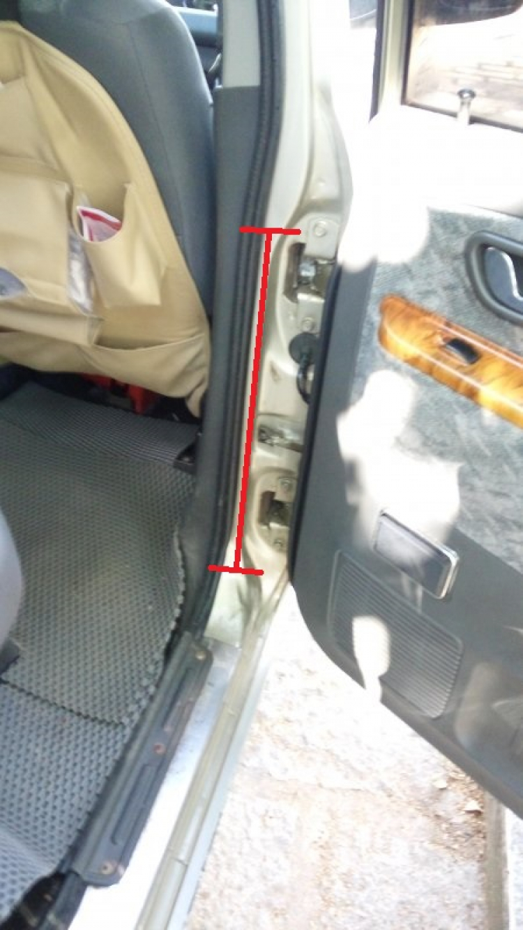

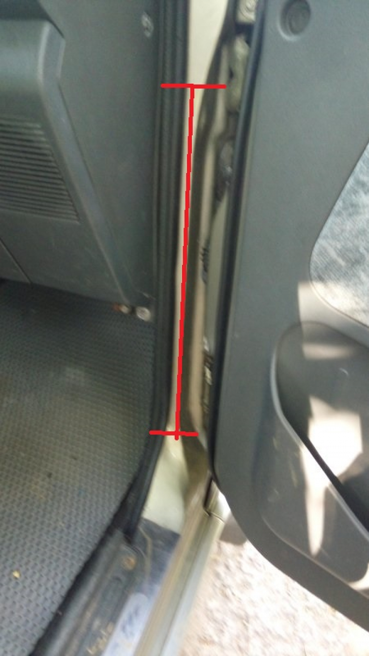

Em thấy cái ron này thay thế cái viền khung xe thì nó ôm khít vô cánh thì tuyệt( giảm ồn hiệu quả)View attachment 1528934 thay thế cái ron này hoặc lắp đè lênView attachment 1528935
Nếu muốn gắn thêm ron phụ, cần chú ý chổ màu đỏ nhé, vị trí đó là 2 ron chồng lên nhau, và cấn cửa khi đóng lại cũng vị trí đó luôn.
