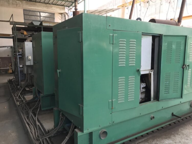

Nếu bác đi xa 1 vài trăm km không cạn bình phụ là OK, nếu xe đi nhiều khoảng20k km năm thì 1 năm thay 1 lần củng được (hoặc hơn năm) vì nước k " hư" nhưng do loc máy bị rỉ sét dẩn đến mau "hư" nước. Xưa có quản lý và theo dỏi mấy cái máy phát điện, máy chắc to hơn máy xe đầu kéo, tuổi thọ nay củng 25 năm rồi Sài còn rất tốt. Khi hoạt động (anh em làm nhiều năm- nay có người hơn 60 tuổi ) nó chạy lúc nào củng hết ga, máy có thùng cách âm, cái nào khi chạy mà mở cửa ra (nghỉ cho nó mát máy hơn) thì cái đó mau hư hơn. Nước, nhớt, ..... người vận hành, bảo trì cái nào củng góp phần quan trọng!Bác @KhaVy cho em hỏi cách kiểm tra nước: đi xa về, để nguội mực nước như cũ không hao, mở nắp két nước vẫn nằm ngấp ngé miệng nắp két... là ok phải không ạh. Còn chất lượng nước thấy còn độ nhờn là tiếp tục chiến hả bác !?
