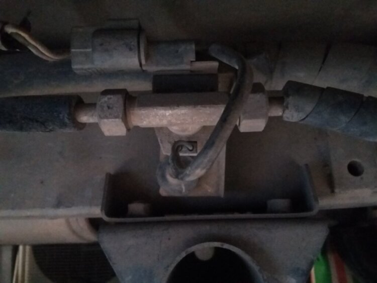

nó như cục zin trên xe..tháo cái cũ rồi gắn mới thôi..chứ mua tán làm gì..View attachment 1534177
2 đầu selenoi răng ngoài xài tán 10 lã chén 2 đầu mới vô dc a . Nếu xe a bõ selenoi ra 2 đầu này hàng trực tiếp với nhau hoặc nối với nhau bằng rắcco .
a chui gầm xem thữ zin nó giống vầy còn 2 dây từ dàn lạnh sau xuống nữa a coi nó còn không. A vũ tbyt mai ổng bận rồi hẹn khi khác rồi. Còn Ý a sao
thì xe anh cũng cục zin y vầy..chỉ có dây điện bị tháo giắc ra thôi..,cục mới mua cũng giống zin..nên tháo 2 con tán 2 đầu..rồi gắn lại thôi..vấn đề là chủ cũ có..can thiệp gì trên dàn lạnh sau ko thôi..cái này phải thử lại..
