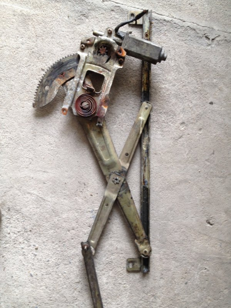

ron chạy kính 5 xị/ cửa . hàng hảng. vụ chuột thì xem vị trí và chế cái cần kéo, hàng xịn cái bát gắn đóng chết theo chuột phải chế tiếp. hihihi, khổ rồi !Cái này e bị cửa truớc bên phụ. Nó vẫn lên nhưng bò từ từ khiêm tốn. Đầu truớc hay cấm xuống.. Xem compa moto còn ngon nhưng vẫn bị tức quá e mua compa và moto mới thay vào. Chỉnh sửa phuơng huớng. Vẫn u như kỹ. Lếch lếch mà lên đỉnh. Còn mõi ron chạy kính chưa thay. Món này mắc k bác truởng ấp???
Sẵn đây e khai thêm bệnh chuột cửa. Sáng tháo 2 cửa truớc ra xem thì vẫn còn chuột zin. Nhưng xem kĩ thì bát nó khác hoàn toàn. Và con chuột e mua là xài cho cửa truớc thật. Vì cái ngàm nhựa truớc sau nó khác. HaizzaView attachment 1537475

Bác @Micrapis bạc đạn mua ở tạ quyên khúc nào vậy bác?ron chạy kính 5 xị/ cửa . hàng hảng. vụ chuột thì xem vị trí và chế cái cần kéo, hàng xịn cái bát gắn đóng chết theo chuột phải chế tiếp. hihihi, khổ rồi !
Thọ đục 1 cái bánh nhựa ra, còn không thì tháo cái ray trượt nhỏ mà đo, mua bạc đạn thì mình hong nhớ tên, cứ ra tạ uyên tiệm nào bán bạc đạn song dô, đưa cái ray ra nói bạc đạn vừa rảnh là múc, 3 cái 1,5 xị, xong lăn qua hàng ốc vít, luặ cái nào vừa lổ bạc quất tiếp, 0,3 xị, về dùng khoan nông lổ rồi bắt vít dô...... lên kính chạy ồn hơn xíu ... bền, chừng nào mục rảnh thì ..... hihijihi, cái này cuả 1 đồng nhưng công 1 đống á . lẹ nhứt chịu chi gấp đôi, khoảng 7 xị mua cha nó bộ mới luôn. heheheheheBác Nam mua bạc đạn ở tạ uyên khúc nào vậy, có mẩu ko cho em xin kít thướt bạc đạn và chổ bán luôn, mấy cái bánh xe nhựa của em bị banh ta long hết rùi

Thôi tốn quá e chơi chuột lô. Có bán bán cái này 1tr bên facebook. Các bác đánh giá giúp e có đáng đồng tiền bát gạo k. Xài ổn kron chạy kính 5 xị/ cửa . hàng hảng. vụ chuột thì xem vị trí và chế cái cần kéo, hàng xịn cái bát gắn đóng chết theo chuột phải chế tiếp. hihihi, khổ rồi !
Cảm ơn bác để qua tết tiến cái món này, mua mới thì dể nhưng hàng mới thì bánh xe củng bằng nhựa, chạy vài bửa là mốp méoThọ đục 1 cái bánh nhựa ra, còn không thì tháo cái ray trượt nhỏ mà đo, mua bạc đạn thì mình hong nhớ tên, cứ ra tạ uyên tiệm nào bán bạc đạn song dô, đưa cái ray ra nói bạc đạn vừa rảnh là múc, 3 cái 1,5 xị, xong lăn qua hàng ốc vít, luặ cái nào vừa lổ bạc quất tiếp, 0,3 xị, về dùng khoan nông lổ rồi bắt vít dô...... lên kính chạy ồn hơn xíu ... bền, chừng nào mục rảnh thì ..... hihijihi, cái này cuả 1 đồng nhưng công 1 đống á . lẹ nhứt chịu chi gấp đôi, khoảng 7 xị mua cha nó bộ mới luôn. hehehehehe
