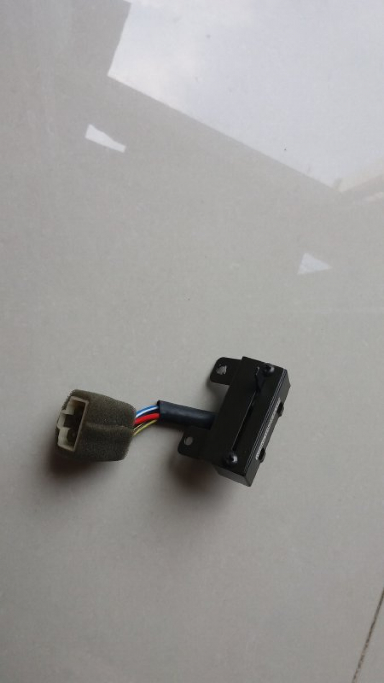

E đang ở thợ. Xác định là bị công tắt. Lấy nhám chà chà ráp lại thì qụat chạy. Tắt mở vài lần bị lại.:confused::confused: . Vậy e cám ơn a Hải nhìu nha:oops::oops:
Cái vụ kiu rẹt rẹt thì thợ chêm lông đền mỏng vào mặt hít thì hết rồi. Lâu ngày long đền mòn nên nó chà rẹt rẹt. Còn kiu te te te thợ nói khắc phục đc bằng cách gã block ra. Mài cái lúp bê gì ấy sẽ hết. Khi nào kiu nhìu hẳn làmo_Oo_O
Nhẹ tội rồi hehe.... Cám ơn các bác chỉ giáo nhìu nhìu:oops::oops::oops:
Phải cục này ko? Cho địa chỉ sdt mai Nhung gửi bưu điện

Chính hắn đó a. Cám ơn a nhìu nhìu..
Nguyễn Thế Hân. 0985 867 637 khóm 3 thị trấn Càng Long, huyện Càng Long, tỉnh Trà Vinh.
