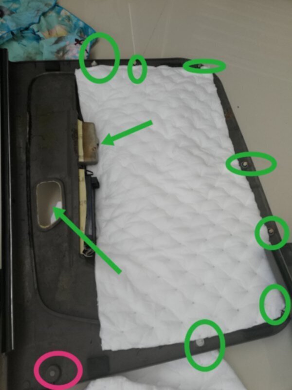

Lót bằng tấm gì vậy bác. Nhân tiện bác chỉ em cách mở Tapi cửa với, em chưa mở lần nào
Tấm cách âm bác. Mở tappi thì bác mở ốc chổ cái lỏm công tắt. ( chổ nắm tay kéo cửa vào khi đóng cửa ấy). Ốc chổ tay ở cửa trong. Chốt lock unlock. Rồi lấy vít dẹp hay cái gì cứng mà mỏng mỏng rồi lần theo viền tappi giật ra. Cửa truớc thì có thếm cái chốt phía dứoi kính chiếu hậu bên trong. Chổ e khoanh đỏ
