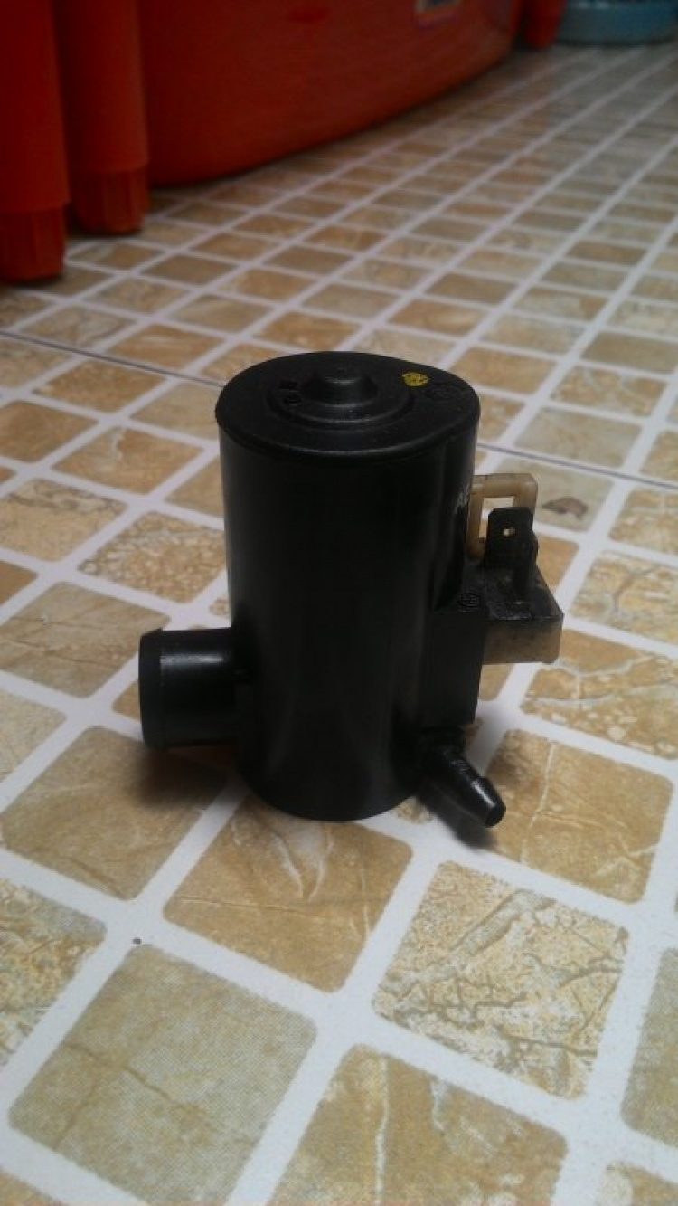

cái đoạn màu xanh là tháo voi phun trên nắp capo, con thào ở voi bơm thi chỉ rút ong ra thoi, tháo bơm câu vào acqui xem có chạy nửa ko? Nhưng trước tiên bác mò thử cái cầu chì phun nước trước vì khả năng bị tèo 2 con 1 lược là hơi bị hiếmBơm phía sau cũng không xịt nước. Vậy là die cả 2 rồi .
Lãng tử nói rỏ hơn cái đoạn anh tô xanh giúp coi. Tháo vòi phun đầu phía bình nước đúng không ? Anh thấy đâu có lẫy nhựa nào đâu hè. Lấy tay lay lay nó anh nghỉ là rút ống ra được nhưng sợ nước trong bình chảy hết ra ngoài nên thôi.
Nếu tìm và tháo được 2 cái bơm ra thì kiểm tra ntn biết nò tèo vậy ?

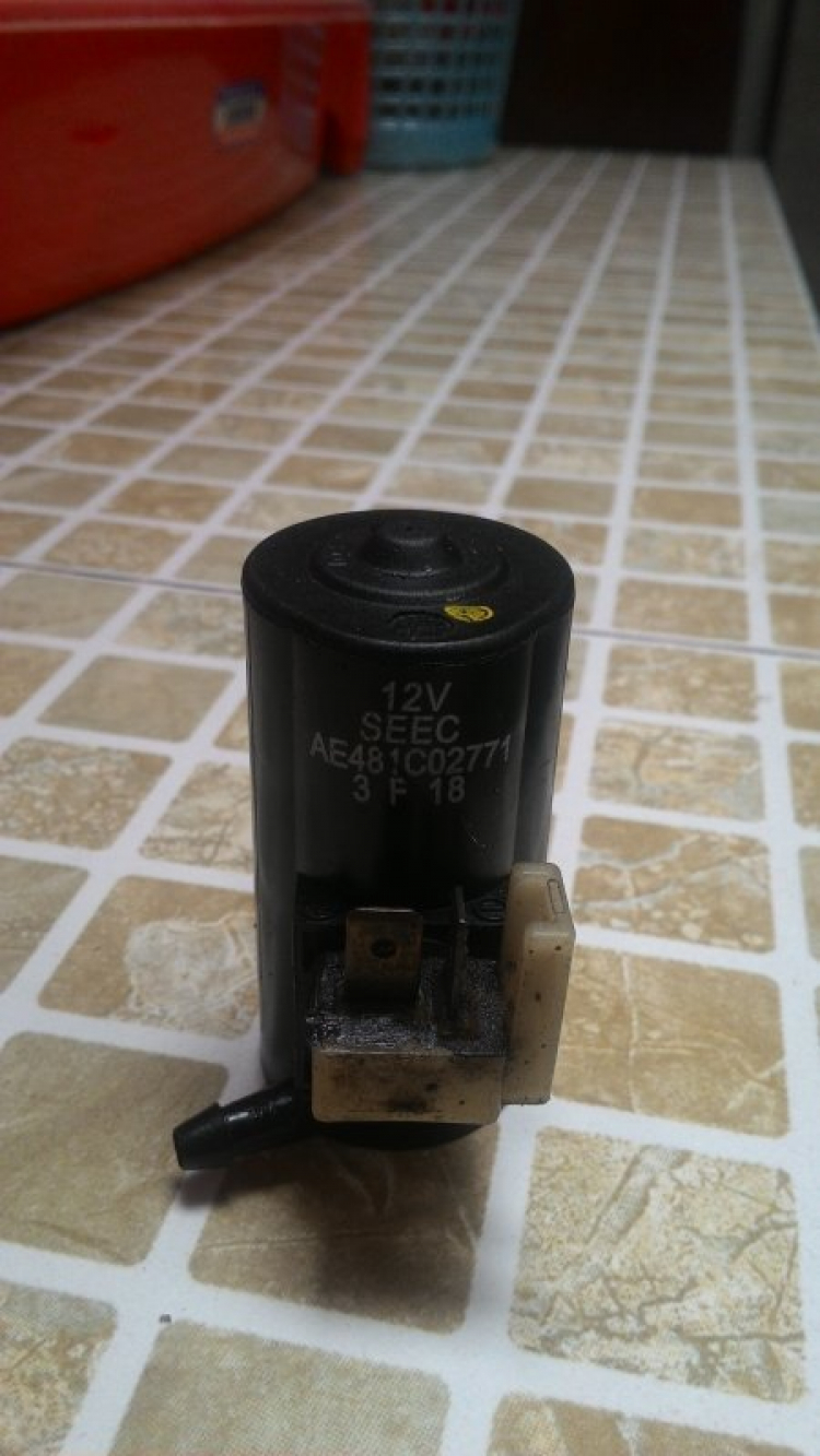

mặt mủi em bơm hàng zin tháo xe nè bác Phước, nhưng trước khi rớ vào em nó bác nên chạy đi mua 2 cái ron chân bơm nhaXe thì đậu ở nhà. Trưa nay tranh thủ chạy qua anh Tư xem mẹt mũi cái bơm này nó ra nàm sao rồi về nhà xử lý. Thanks anh!
Ý hay. Chiều nay về thử test đoạn này trước. Thank kiu anh Thọ nghen.cái đoạn màu xanh là tháo voi phun trên nắp capo, con thào ở voi bơm thi chỉ rút ong ra thoi, tháo bơm câu vào acqui xem có chạy nửa ko? Nhưng trước tiên bác mò thử cái cầu chì phun nước trước vì khả năng bị tèo 2 con 1 lược là hơi bị hiếm

Bác tháo bơm nước kính ra xem có nghẹt cánh bơm kg, làm vệ sinh bơm và súc bình chứa nước, lâu ngày bơm hút cặn vô làm kẹt cánh bơm.

Em thì đang trong giai đoạn tìm hiểu cái nào là cái bơm nước để mà tháo đây. Không khéo đi tháo cái khác lại khổ thân em. Sáng giờ mấy anh bên quận 7, tận ngoài Gia Lai nhào vô chỉ mà em chưa hình dung ra nó nằm chổ nào nên mới tính chạy qua TĐa diện kiến anh Tư đâyCái vụ này giống kiếm cớ đi dziệt cọp quớ.
Bác chống capo lên cho chắc, lấy tay nào thuận rờ cho trúng chổ sợi dây nước nối vô cái phun nước lên kính, rờ đúng chổ rồi bắt đầu giữ chắc và rờ ngược xuồng từ từ, khi nào tới đầu ống bên dưới là tới phẹc mơ t.... , tới cái bơmEm thì đang trong giai đoạn tìm hiểu cái nào là cái bơm nước để mà tháo đây. Không khéo đi tháo cái khác lại khổ thân em. Sáng giờ mấy anh bên quận 7, tận ngoài Gia Lai nhào vô chỉ mà em chưa hình dung ra nó nằm chổ nào nên mới tính chạy qua TĐa diện kiến anh Tư đây
