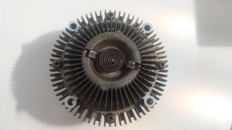

Hôm bữa em có thay cái li họp quạt do cắt nhả ko đúng tầm, hôm bữa em mang về xịt rp7 vô lò xo nhiệt cho ngập khoang luôn em lấy vít dẹp nạy qua nạy lại cho cây cốt nhiệt nhút nhíp em để đâu 5 bữa hôm dọn nhà vô tình thấy ẻm em ngứa tay; 1 tay cầm trục 1 tay vịnh cách tải nhiệt bắt đầu xoay tới xoay lui thấy quạt cắt nhẹ em mới gắn vô thử mấy hôm nay chạy cắt đúng tầm nên chia sẽ cho các bác biết( do mấy hôm nay cái xe nó hành quá ko chia sẽ được) bây giờ em nó sống lại và lợi hại hơn xưa
lâu lâu mình nên xịt ti wd40 vào trục loxo quạt sẻ êm và sẻ kêu ở vòng tua từ 2500rpmHôm bữa em có thay cái li họp quạt do cắt nhả ko đúng tầm, hôm bữa em mang về xịt rp7 vô lò xo nhiệt cho ngập khoang luôn em lấy vít dẹp nạy qua nạy lại cho cây cốt nhiệt nhút nhíp em để đâu 5 bữa hôm dọn nhà vô tình thấy ẻm em ngứa tay; 1 tay cầm trục 1 tay vịnh cách tải nhiệt bắt đầu xoay tới xoay lui thấy quạt cắt nhẹ em mới gắn vô thử mấy hôm nay chạy cắt đúng tầm nên chia sẽ cho các bác biết( do mấy hôm nay cái xe nó hành quá ko chia sẽ được) bây giờ em nó sống lại và lợi hại hơn xưaView attachment 1590186
