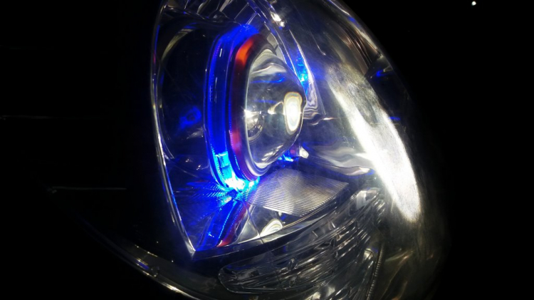

Mà lý do tại sao phải làm như vậy a?? là do khoét cái chụp xi rộng hơn so với bi. Hay là do bi lòi ra so với chụp xi nên dư ra khoảng hở của bi
Em có thể độ chế bất cứ thứ gì miễng sao mình thích, để cho ánh sáng ko lọt ra ngoài bi gây chói

Tại mình ăn gian đẩy cái chụp rao vô hết cỡ có thể để ko bị cấn mặt dưỡng! Em nhìn thấy cái bi nó có 2 cái lỗ( gàm) ko! Mình đẩy vô hết cỡ nên nó sẽ lòi 2 cái lổ đó ra gây chói

Đúc vào lọt rồi có cần cắt chế gì vào che lại k a??? Hay nó khít như cậu với mợ
Đâu dễ ăn của ngoại vậy chú em. Nên kiếm CNC cắt sẵn
Jolie - Chiếc xe thân thiện
Để khi đút bi qua rao nó sẽ lòi sắt của bi ra trên đầu 1 chút. Nên đường kính trong bao trùm khung sắt của bi là đc. Độ dày của vòng này cỡ 8 ly là vừa.
Nói để chuẩn bị trc cho đầy đủ rồi chiến. Chứ ở dưới quê thiếu này thiếu kia mà lỡ bung rồi ...em biết làm sao đây? Để đêm về anh gắn đại cho xong..... Hehhehehehhihihi
Đâu dễ ăn của ngoại vậy chú em. Nên kiếm CNC cắt sẵnView attachment 1590854
Vậy mọi thắc mắc đã đựoc giải bày..
A có kính thuớc bán kính trong bán kính ngoài. Bề dầy k cho e xin. Hổm nay đang chạy dịch vụ cho cha này tới 15 ngày lận. Có đi đâu thấy cắt CNC e cắt luôn. Về quê e hơi khó
