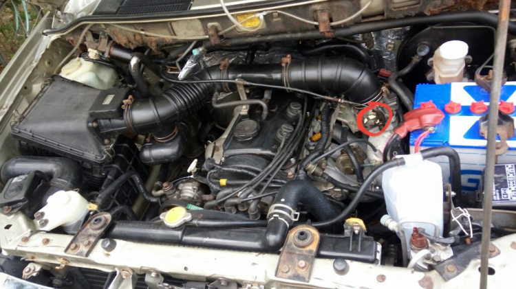

Êm hơn trước, bố bám tốt, thay cái chân máy hảng êm ái hơn, đỡ rung xe hơn, vào số ngọt hơn, chân côn nhẹ giống gắn bát, máy hơi hám coi bộ hơn trước, giờ lại nghe thấy tiếng ly hợp to hơn !
Đừng chơi cái này, nó chỉ là keo đen, trộn phụ gia, tráng bạc - chống nóng chủ yếu ! Chơi miếng sơ vải tốt hơn !View attachment 1600424miếng cách âm này mình mua ở đâu giá tốt vậy các bác?
Mấy bình dầu trắng tinh! Mấy cái cổ dê vàng khè! Ấp chỉ có thể lên huyện thôi, ko lên quận được
Em thấy vải mình phải lấy keo quết hết mấy cái tappi cửa thấy sót quá với lại chổ ấy đây điện lòng thòng vải thì dễ bắt lửa! Lở có sự cố....Đừng chơi cái này, nó chỉ là keo đen, trộn phụ gia, tráng bạc - chống nóng chủ yếu ! Chơi miếng sơ vải tốt hơn !
Anh ấp thử xả cái lò xo chổ em khoanh tròn ra 1 vòng rồi cảm nhận nhé! Chạy nhẹ ga cảm giác máy bốc đã lắm đi xa cảm giác thoải mái bảo đảm sẽ thấy sự khác biệt
Cảm giác giống như tay ga xe máy 78 cùi với tay ga xe máy điện vậy...
Để mấy cái bình nhựa zin sẽ kg “chói lọi”, cho lên TP lun á Đậu.Mấy bình dầu trắng tinh! Mấy cái cổ dê vàng khè! Ấp chỉ có thể lên huyện thôi, ko lên quận được![]()
sai rồi, em chỉ dùng keo dog thôi, quét có 4 nhát là đủ giữ miếng sơ vải rồi, tẩy keo = cho chút xăng là nhả keo rồi ! dây điện chổ nào pa ? có mỗi 2 sợi kéo kính, còn bên tài có 6 sợi thôi ! tùy đậu, sự cố gì mà phựt chỗ đó thì - cả cái xe luôn rồi, "...còn gì nữa đâu mà khóc với sầu...", trong khoan máy họ cũng chơi mà có sợ gì ?, em xem mấy xe mới xem, vách khoan máy họ cũng có 1 lớp sợi vải đó. Cái kia, khi muốn gỡ ra thì s2i gấp 4 lần chổ xăng - may ra mới sạch hết!Em thấy vải mình phải lấy keo quết hết mấy cái tappi cửa thấy sót quá với lại chổ ấy đây điện lòng thòng vải thì dễ bắt lửa! Lở có sự cố....![]()
Cửa cốp sau có dán luôn kg anh ấp? nghe là muốn kích thích dzồi, nhưng phải kím bịch chốt nhựa để sẳn.sai rồi, em chỉ dùng keo dog thôi, quét có 4 nhát là đủ giữ miếng sơ vải rồi, tẩy keo = cho chút xăng là nhả keo rồi ! dây điện chổ nào pa ? có mỗi 2 sợi kéo kính, còn bên tài có 6 sợi thôi ! tùy đậu, sự cố gì mà phựt chỗ đó thì - cả cái xe luôn rồi, "...còn gì nữa đâu mà khóc với sầu...", trong khoan máy họ cũng chơi mà có sợ gì ?, em xem mấy xe mới xem, vách khoan máy họ cũng có 1 lớp sợi vải đó. Cái kia, khi muốn gỡ ra thì s2i gấp 4 lần chổ xăng - may ra mới sạch hết!
