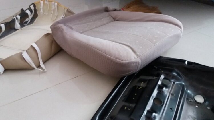

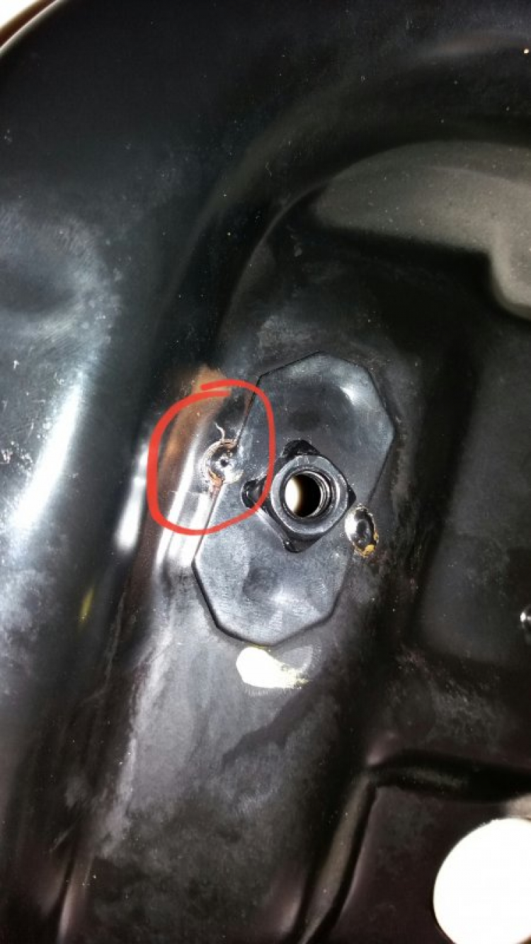

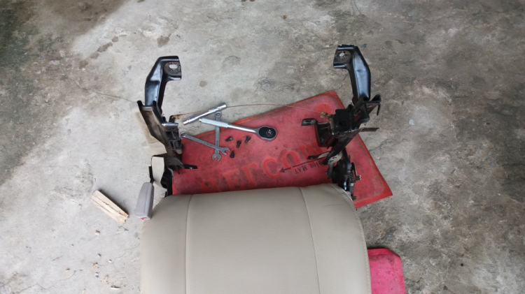

Đi tìm tiếng kêu và tiêu diệt
chính là hắn cái ghế trước bên phụ! Làm bấy lâu nay chứ chở vợ đi là nó kêu ít ít..ít... mà ko hiểu vì sao! Mỗi lần lên xe là bảo vợ: em để ý xem nó kêu ở đâu( tiếng kêu thì nhỏ làm vợ lóng tai nghe muốn nổi quạo...) cuối cùng sau bao ngày nghiêng cứu nó kêu ở dưới gầm ghế! Em lắt mấy cái thanh trượt thì ko có dấu hiệu lạ rồi nhiều lần cuối cùng cũng bó tay! Hôm nay quyết định lật tung lên hết từ ngoài vào trong cuối cùng cũng tiêu diệt được nó: bị nứt mối hàn chổ 4 con tán bắt vào thanh trượt

Dẹp! Xe cộ tối ngàyĐi tìm tiếng kêu và tiêu diệtView attachment 1606208 View attachment 1606209 View attachment 1606201View attachment 1606207 chính là hắn cái ghế trước bên phụ! Làm bấy lâu nay chứ chở vợ đi là nó kêu ít ít..ít... mà ko hiểu vì sao! Mỗi lần lên xe là bảo vợ: em để ý xem nó kêu ở đâu( tiếng kêu thì nhỏ làm vợ lóng tai nghe muốn nổi quạo...) cuối cùng sau bao ngày nghiêng cứu nó kêu ở dưới gầm ghế! Em lắt mấy cái thanh trượt thì ko có dấu hiệu lạ rồi nhiều lần cuối cùng cũng bó tay! Hôm nay quyết định lật tung lên hết từ ngoài vào trong cuối cùng cũng tiêu diệt được nó: bị nứt mối hàn chổ 4 con tán bắt vào thanh trượt
