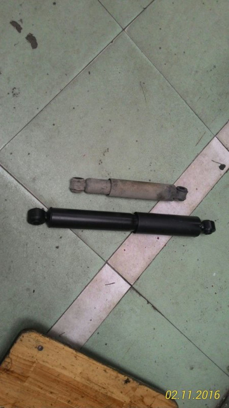

Ý anh giống ý em đó! Em đan định gắn thêm 1 cặp phuột cho nó hãm hiếp anh nhíp mà ko biết bắt vào đâuCho em tám chút chổ này, xe jolie nhúng bằng nhíp, lực trả lên “ tức” hơn lò xo, nếu mình tăng cường thêm nhúng hãm bớt lực này, người ngồi băng ba sẽ kg đội nóc xe, theo em thấy vậy, nếu trật đi vô cạo vó lun.

Thay phuột lớn hơn được hơm Đậu?Ý anh giống ý em đó! Em đan định gắn thêm 1 cặp phuột cho nó hãm hiếp anh nhíp mà ko biết bắt vào đâu![]()
Em cũng đan chờ cao nhân xem có cây nào to và vừa cho joi koThay phuột lớn hơn được hơm Đậu?

bac tháo 1 cây làm mẩu đi kiếm loại xe tải nhẹ có cùng chiều dài là đượcEm cũng đan chờ cao nhân xem có cây nào to và vừa cho joi ko
Ví dụ như cây em đang sài,
