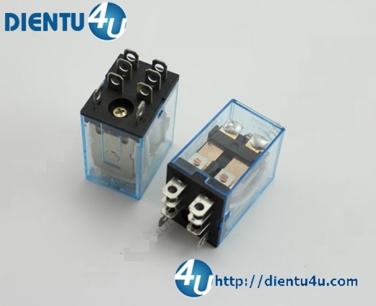

Cái cục kéo kiếng này em buộc phải cắt dây, vì motor là kéo lên và xuống nên điện sẽ đảo + - , vì an toàn phải cắt mặc dù biết là khi xe tắt công tắc nó mới kéo kiếng.
Khi cắt dây ta nên cắt lệch nhau 1 chút cho từng dây thì khi bó lại sẽ ok hơn.
Em chưa chơi cái vụ kéo kính này nên ko biết cái mạch nó ra mần răng, nhưng nếu bên trong nó điều khiển mô tơ bằng rơle thì ko cần cắt dây bác à, hoặc mình câu thêm 1 cái role có hai cặp tiếp điểm ( loại 8 chân), hoặc nữa chơi thêm con diode thì cũng đâu cần cắt dây bác.

Em chưa chơi cái vụ kéo kính này nên ko biết cái mạch nó ra mần răng, nhưng nếu bên trong nó điều khiển mô tơ bằng rơle thì ko cần cắt dây bác à, hoặc mình câu thêm 1 cái role có hai cặp tiếp điểm ( loại 8 chân), hoặc nữa chơi thêm con diode thì cũng đâu cần cắt dây bác. View attachment 1621220
bộ của bác ấp em thấy phải cắt dây nối típ vào motor trên 4 cửa phải luồn 2 cặp dây mổi cửa, em tìm trên taobao thì bộ cho jolie ko còn bán nửa, chỉ bán cho lancer, hoạc v3 thui, và loại này thì chỉ câu dây ở mổi cửa tài,
2 đầu dây motor luôn là điện - , nên phải cắt để nối dây , vì để khi kéo kiếng lên, cục kéo kiếng sẽ ngắt nguồn - của dây đó và chuyển thành + để motor chạy. Nếu đấu trực tiếp vào khi kéo sẽ chạm mạch liền.
Vậy chơi con rơle 8 chân là hợp lý, ko phải cắt nha bác, vì khi rơle chưa đóng thì hở mạch cả hai dây từ moto đến mạch kéo kính
bác cắt làm gi cho phí, mua 3 cặp giắc nguồn 6.8 về rút ra cắm vào thui
