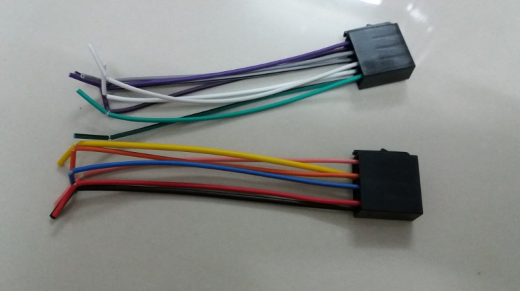

Nè bác 1 cái giắc 6 cộngbác đậu chụp cái giắc dây mới biết mà chỉ
1 cái 8 cộng( dây)

GIắc 8 cộng là 4 cặp dây loa, còn cụm giắc 6 cộng thì đen là mass, đỏ là nguồn chìa khóa, vàng là nguồn bakup, dây xanh là đèn demi hoặc dây kích ant, còn lại 2 dây là 1 dây kích cam và 1 cộng kích subNè bác 1 cái giắc 6 cộng
1 cái 8 cộng( dây)View attachment 1626508

Vậy là đủ chưa đậu ? Cái remote đẹp . Giờ thì đậu phải chụp thêm đầu dây trên xe chỗ cái dvd tháo ra á.GIắc 8 cộng là 4 cặp dây loa, còn cụm giắc 6 cộng thì đen là mass, đỏ là nguồn chìa khóa, vàng là nguồn bakup, dây xanh là đèn demi hoặc dây kích ant, còn lại 2 dây là 1 dây kích cam và 1 cộng kích sub
Thank you 2 bác! Để mai em ghé chổ sữa cái cũ xem thế nào! Ko xong thì em lại phiền bác ấp và bác langtu tiếpVậy là đủ chưa đậu ? Cái remote đẹp . Giờ thì đậu phải chụp thêm đầu dây trên xe chỗ cái dvd tháo ra á.
