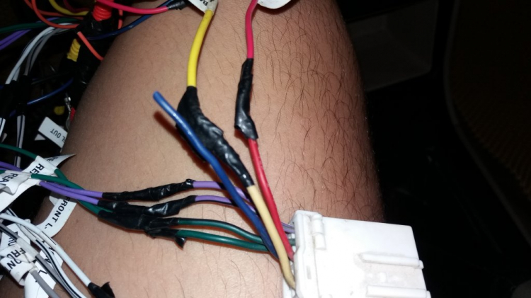

4 cap dây xám trang tim và xanh bác câu vào lại là 4 căp dây loa (theo xọc và trơn),vàng đỏ đen, bác kiếm cộng dây co chử REM của giắc củ thì câu vào dây hồng hoặc cam

4 cặp dây kia là loa! Vậy giắc cũ chỉ còn lại 3 dây: đỏ vàng và xanh mực! Mính cạu thế nào bác4 cap dây xám trang tim và xanh bác câu vào lại là 4 căp dây loa (theo xọc và trơn),vàng đỏ đen, bác kiếm cộng dây co chử REM của giắc củ thì câu vào dây hồng hoặc cam

đỏ vàng là dây nguồn và dây bakup, con mass đen câu vào cọng đen nằm rời ngoài hoặc câu vào sườn xe củng được4 cặp dây kia là loa! Vậy giắc cũ chỉ còn lại 3 dây: đỏ vàng và xanh mực! Mính cạu thế nào bácView attachment 1627234
