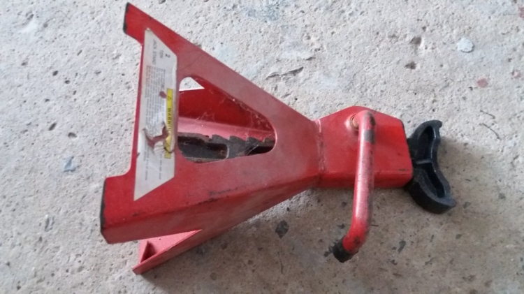

Làm gì thì làm đội gì thì đội, mở bánh thay bánh sơ cua thì khỏi cần cái này cũng được ko sau, nhưng khi gặp sự cố giữa đường muốn chui xuống gầm kt thì cần đến cái này cho an toàn, lở con đội nó xì giữa chừng khi đan chui xuống thì ko biết đường đâu mà rờ, lở xe ben nó chạy ngang qua cái chuồng gà runh rinh trật con đội, thì mình về đội của Nguyễn Ái Quốc luôn, có khoảng 300, đến 400 mấy 1 cái để lên xe cho an tâm, có thể nhét vô khoang bí mật:rolleyes:

Làm gì thì làm đội gì thì đội, mở bánh thay bánh sơ cua thì khỏi cần cái này cũng được ko sau, nhưng khi gặp sự cố giữa đường muốn chui xuống gầm kt thì cần đến cái này cho an toàn, lở con đội nó xì giữa chừng khi đan chui xuống thì ko biết đường đâu mà rờ, lở xe ben nó chạy ngang qua cái chuồng gà runh rinh trật con đội, thì mình về đội của Nguyễn Ái Quốc luôn, có khoảng 300, đến 400 mấy 1 cái để lên xe cho an tâm, có thể nhét vô khoang bí mật:rolleyes:View attachment 1629643
giá 1 cặp mà bác đậu, mà cái này so nhét vừa cái hộp bi mật được, vụ chui gầm ngoài đường là cực hiếm, có chết bơm củng lết đến gara cho họ làm cho khẻo chứ đậu ngoài đường thò cặp giò ra ngưởi ta mượn luôn thì khổi đạp jolie luôn:D
Mua thì mua 1 cặp! Nhưng để trên xe 1 cái phòng thân là ok rồi! Hôm bữa em mua 1 cặp to nên ko vừa cái khoang bí mật! Có mua thì chỉ 1 cái nhỏ hơn tí là vừa cái lổ luôn
Hộng khoang bí mật: dài 28cm× cao 16cm

cục này em mua, dài 29cm× ngang 17cm nên ko vừa( em bỏ phía sau 1 cái phòng thân)
Em nghĩ nếu mua cái nhỏ hơn 1 tí là nó lọt vô khoang luôn( cái nhỏ hình như 150k hay 200 gì đó)
