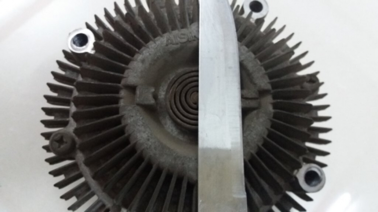

Của em a sìn mà! Cái mới em liện rồi! Của anh quạt gì?Xe ông đen là ly hợp ai sỉn nha !, Còn xe mình là loại giống cái em mới thay á - hàng ngoài hông phải ai sỉn, nhưng căng rồi, 2 cọp thì thui nhé, quá tay là tiêu cái loxo thi mất tới 9 xị sao ?![]()

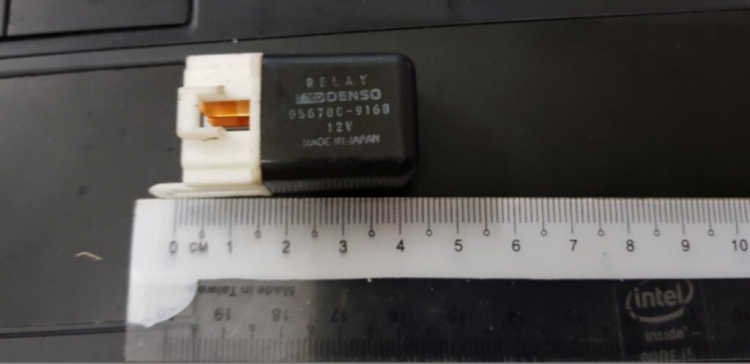

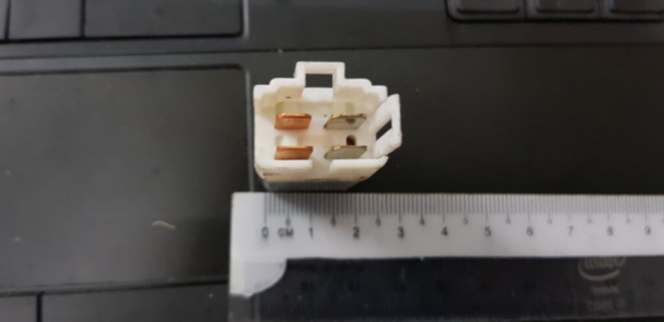

Ghê thiệt, tháo banh nhà lồng, giống em thế hông biết !, chứ mấy mắt cảm quang bán nhựt tảo thiếu gì.mới câu bên ngoài test chức năng thui, chưa mò dây trên xe, chi tiết cở dzầy được ko bác trưởng ấp

Rồi, vậy thì chia tay! , hông tìm hiểu chi nữa, tìm mua ly hợp ai sỉn cho mpi hông có mới đâu nhé, cẩn thận !Của em a sìn mà! Cái mới em liện rồi! Của anh quạt gì?

Hihihihi, nếu ngon thì cánh hà nội chơi ráo rồi, nói chung là máy đời cũ, két nước cũ... Nên cần cân nhắc giữa hiệu quả và giá.nâng tầm cao mới đi bác trưởng ấp, ly hộp bằng điện
Tâm lệch qua trái quạt nhẹ giải nhiệt ko tốt máy nóng....
Cái quạt của em hơi lệch bên phải nên quạt ngắt ko ngọt và ngon như quạt anh Đen và anh Huấn( giờ thì má ơi luôn
Nảy cái đầu lò xo lên và chỉnh sao cho mặt vát của tâm vuông góc với cạnh dao thì má ơi luôn

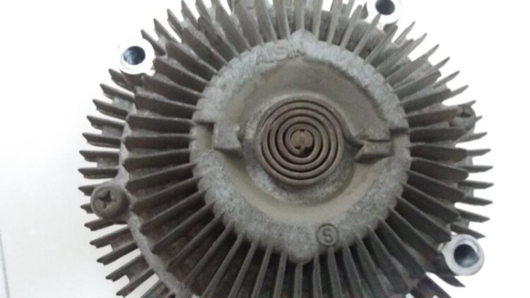

HâzaiView attachment 1638433 View attachment 1638435 View attachment 1638436 mấy ae có để ý thấy gì ko? Ko phải tự nhiên mà cái quạt nó có 2 cục u ra ( em kí hiệu số 1 và số 3), sau thời gian sử dụng vì nhiệt độ động cơ nóng nguội mà tâm lò xo nhiệt( mặt vát)ko còn thu hồi về vị trí vuông góc với con dao( đó là vị trí chuẩn để quạt hoạt động bình thường), nếu tâm nhiệt lệch sang bên phải( theo chiều kim đồng hồ) thì quạt nặng gây ồn giảm công suất động cơ
Cái quạt của em hơi lệch bên phải nên quạt ngắt ko ngọt và ngon như quạt anh Đen và anh Huấn( giờ thì má ơi luôn)
Nảy cái đầu lò xo lên và chỉnh sao cho mặt vát của tâm vuông góc với cạnh dao thì má ơi luôn! Chút ae xe phi như ngựa
