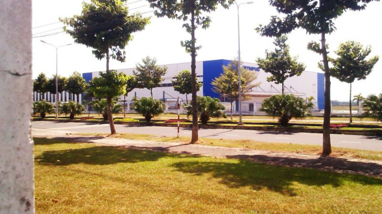

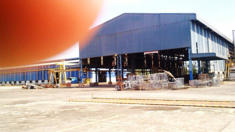

hình vừa chụp
Cong ty Olympus. Kế Olympus là Bosh.
Các bác mua hàng ủng hộ nhé.
Jolie - Chiếc xe thân thiện
Còn cái dưới là mới mua lại của HQ phá sản.
Cong ty làm ăn lãi lắm, nhưng cn vn ăn cawos không chịu nổi, thông đồng chôm bằng xe tải luôn, nên phá sản.

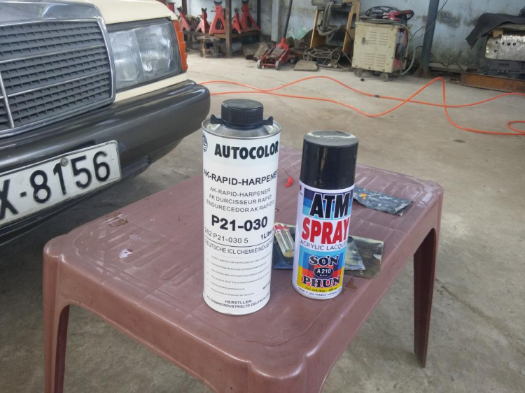

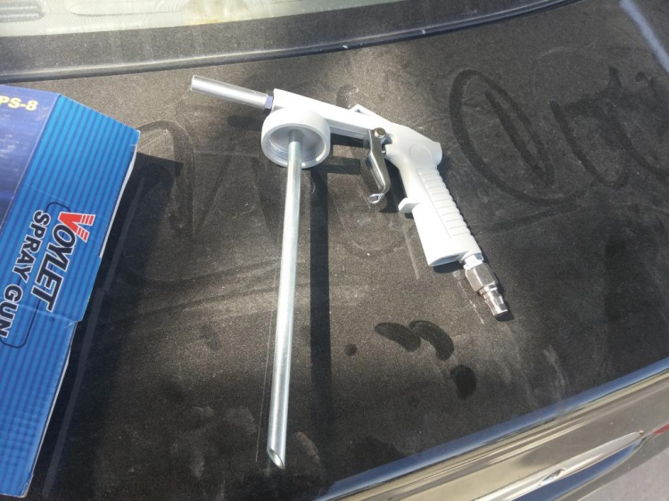

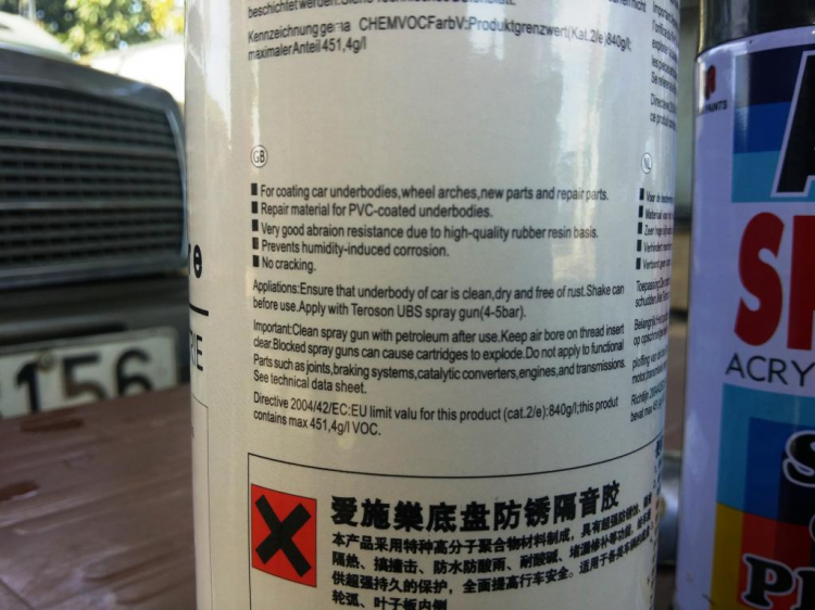

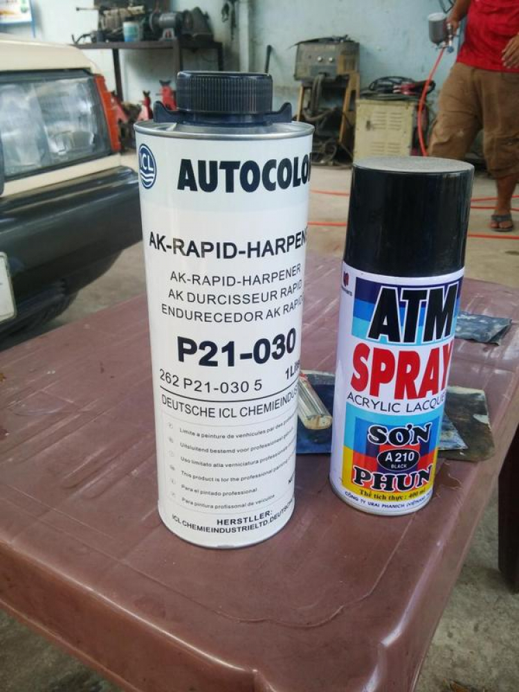

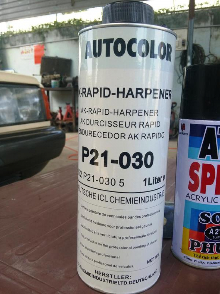

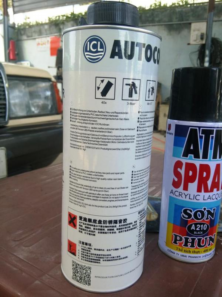

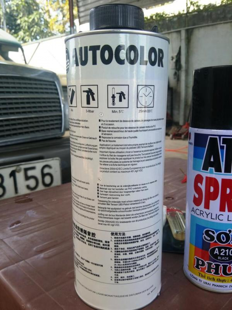

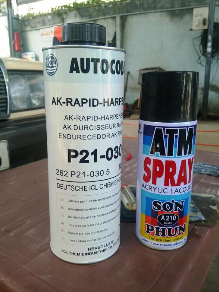

Hôm nay tạt qua garage chút e vô tình quớ đc cái bình: Chai xịt gầm của xe e, các garage thường chơi các loại thông dụng như Wurth, Forch, Liqui chai nhỏ nên xịt đến 7 chai mới đủ cái gầm, còn cái này là 5 chai là full luôn, soi kỹ thấy có underwear với rubber nên chắc an tâm đc là đúng hàng
Công năng (dịch bậy bạ ra thì nó thế này):
Great Britian (GB)
- Dùng để phủ gầm xe hơi, hốc bánh, phụ tùng mới & phụ tùng thay thế.
- Chống bào mòn tốt nhờ lớp cao su nhựa (???) chất lượng cao
- Ngăn chặn ăn mòn do độ ẩm gây ra
- Không nứt vỡ
