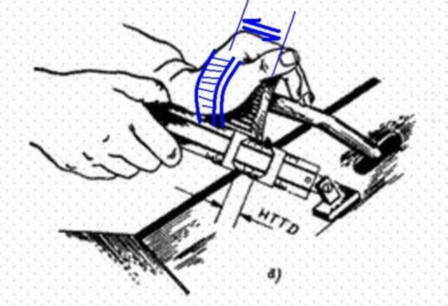

Bác xem hành trình tự do của bàn đạp ly hơp là bao nhiêu? ( khoảng cách cao nhất của bàn đạp ly hợp và khoảng ly hợp bắt đầu ăn).nhiều khi chỉ phải điều chỉnh.
