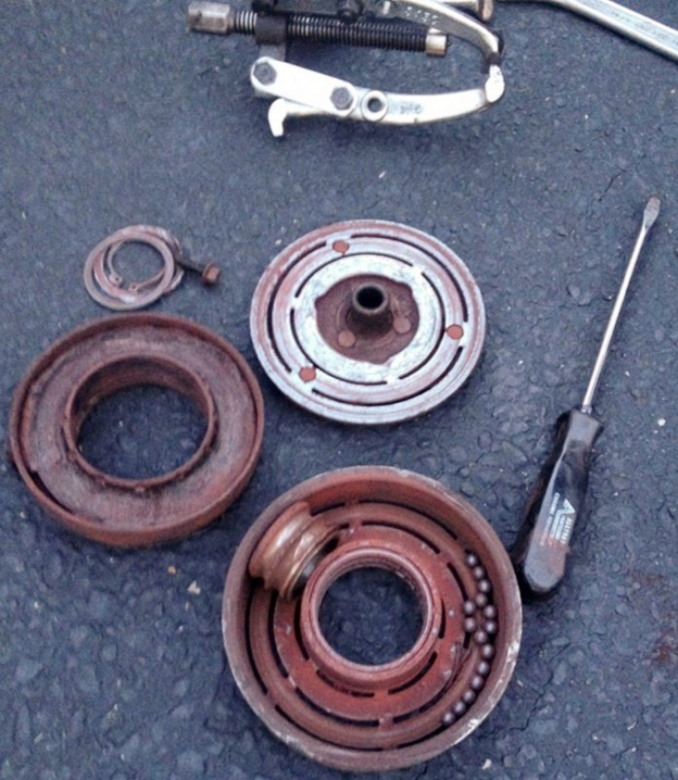

Hôm qua rãnh háng phá xe. Ko làm thì thôi, làm thì sanh bệnh.
Bình thường lạnh bình thường, tháo xuống kiểm tra ,thay phớt git xem sao ruốc cuộc hư bạc đạn. Quay tay kiu xẹt xẹt, nhìn bề ngoài chả thấy gì cố chạy sẽ như thế này.
Hình này bạc đạn lóc xe a thịnh
Jolie lạ thiệt, chạy ko thấy hư, về nhà ngứa tay là phát hiện ra một mớ phải thay riết thành nghiện luôn. Bác đầu khí nói trúng phóc

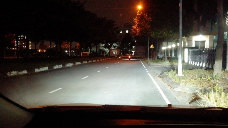

Ây ya, có ai muốn thử led cho Jolie nữa hông kìa...
Ballast toàn khối với bóng.
Gia công rất sắc xảoView attachment 1808127
Vị trí các chip led tương đồng chính xác với vị trí dây tóc bóng halogen, gia công che chắn chống chói cho chip cos và đầu đèn cũng tương đồng như bóng halogen.​
Hàng IPF của Nhật :cool:
http://www.ipf-light.com/catalog/341hlb.php

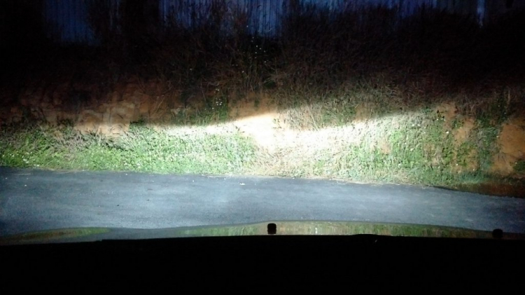

Đường cắt nét như halogen, không tìm được bức tường rọi vô nên rọi vô đám cỏ taluy bên vệ đường
Jolie - Chiếc xe thân thiện
Nơi không có ánh sáng đèn đường
Trong phố thị
Về độ sáng và không gây chói thì quá ok so với các led em đã dùng qua (led chip cree xhp50, cree xhp70, philips luxeon) còn độ phân bố đồng đều của ánh sáng trên mặt đường thì không thể nào bằng với bi-xenon được, chắc do choá tán xạ nó chỉ được đến ngưỡng vậy thôi!​

Còn 1 con ve sầu của bác thịnh bị bể mặt hít và đi luôn mặt đạn. Đã làm lại phớt sin. xác ok.
