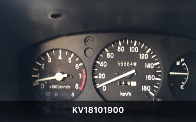

Các bác cho em hỏi, đèn báo thắng trên đồng hồ, mấy bữa nay nó cứ toàn chớp chớp không hà, thay bóng led khác cũng vậy, nó bị vậy là làm sao hả mấy bác ? hư cái gì nhỉ ? :D:p:cool::)
Ấp kiểm tra hệ thống thắng chưa, dầu thắng thiếu cũng làm đèn này hoạt động đấy
Báo cáo. Ghét quá, em cho nó về halogen rồi. Sáng tốt . Tút gọn là chơi led hông được.

Có lẽ nó cũng giống đèn báo pha, chả lẽ phải sài halogen hén. Thôi thì em quay dìa zin vậy.

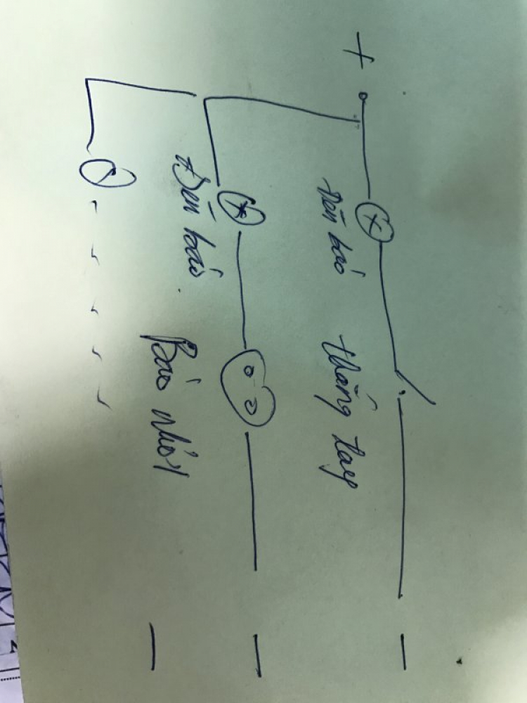

Đèn báo thắng, 1 đầu đã được nối với cưc +, cưc còn lại khi thắng tay được kéo lên thì nó chạy về cực -. Nếu gắn đèn LED vào k sáng thì đảo chiều cực của đèn LED, hoặc kiểm tra chồ thắng tay coi công tắc có tiếp xúc tốt k? .sơ

đồ điện của đồng hồ công tơ mét qua đã nghin cú và biết nguyên lý hoạt động của nó như thế nào, đấu nối ra sao

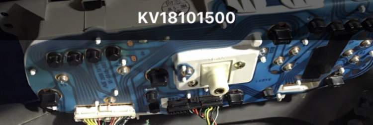

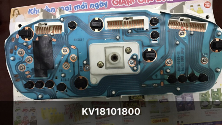

Đèn báo thắng, 1 đầu đã được nối với cưc +, cưc còn lại khi thắng tay được kéo lên thì nó chạy về cực -. Nếu gắn đèn LED vào k sáng thì đảo chiều cực của đèn LED, hoặc kiểm tra chồ thắng tay coi công tắc có tiếp xúc tốt k? .sơ View attachment 1821571 View attachment 1821572 đồ điện của đồng hồ công tơ mét qua đã nghin cú và biết nguyên lý hoạt động của nó như thế nào, đấu nối ra sao
Bác sẳn cho em hỏi vậy khi mình thả thắng tay mà đèn vẩn sáng thì cái công tắc chổ bình dầu nó cấp vào chân mass hay sao bác,
Nguyên tắc (lý) hoạt động của đèn là: 1 chân nối vói cực + sẳn, 1 chân nối với công tắc đanng hở hoặc đóng mạch, công tắc nối vói cực -, khi ta kéo thắng tay, công tắc đang hở mạch sẽ đóng lại, đèn sáng, các đèn khác tương tự
- đèn báo thắng tay, công tắc nằm chổ cái cần thắng, còn công tắc chổ bình dầu , điều khiển cho đèn áp lực , hình có cái bình có cái quai mờ
