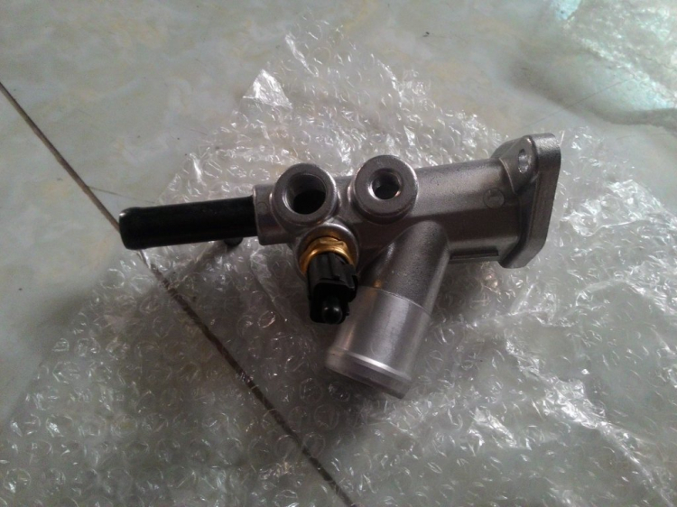

Con số 3 năm trên ống nhôm từ máy ra , nằm phía dưới ống nhôm bên phải

Nước sôi ngắt máy lạnh từ Ecu ra. Bù ga khi mở máy lạnh cũng từ Ecu

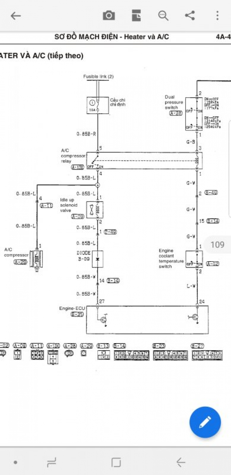

Có sơ đồ nè tido
1.dual pressure sw : ctac trên phin lọc
2. Engine cool sw: ctac theo hình bác langtu
