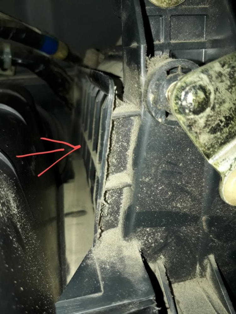

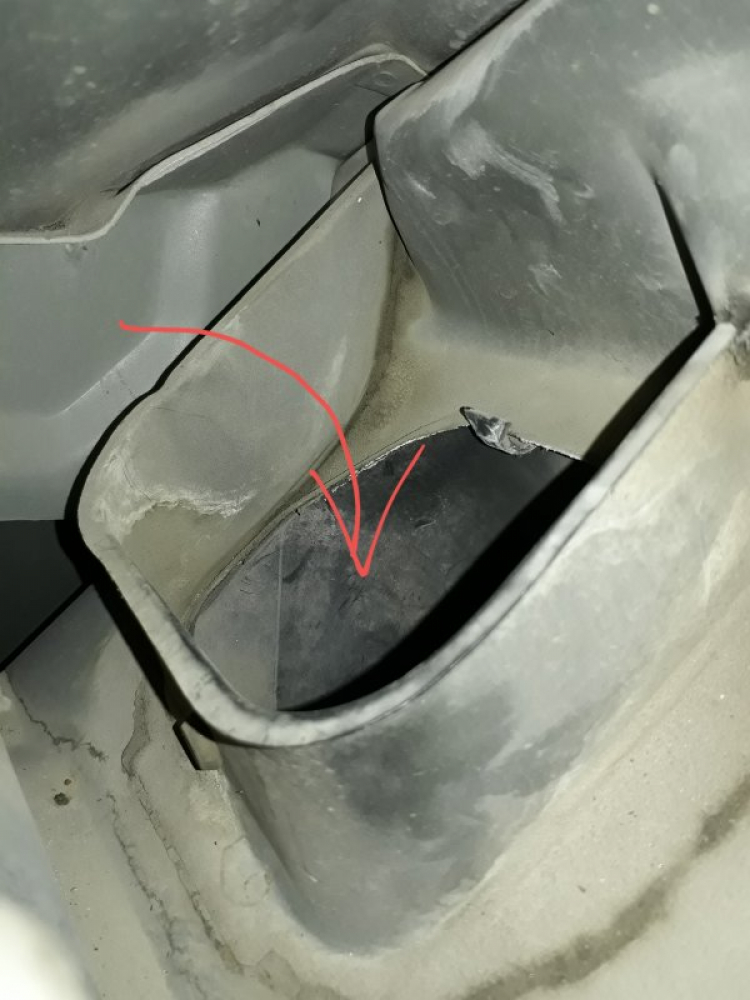

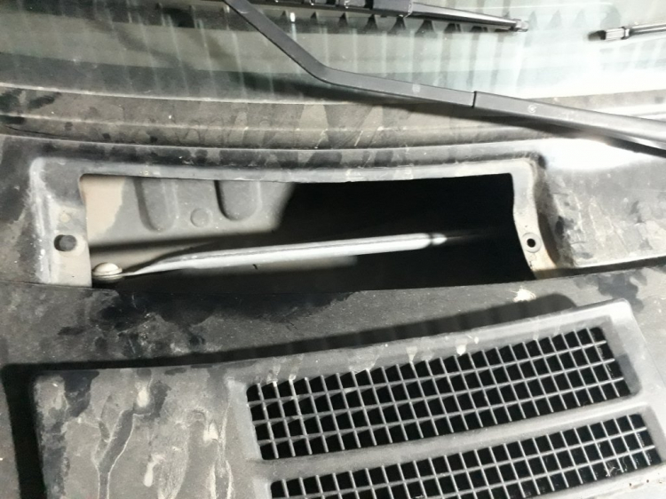

Số là vừa rồi em có xem, chụp hình 2 chổ lấy gió trong và ngoài của máy lạnh xe Jolie
Hốc lấy gió ngoài nằm bên phụ dưới tấm nhựa này
Hốc lấy gió trong, sau lưng hộp đựng găng tay
Chuyện quá xá dơ là rất bình thường là vì ở xe Jolie không hề có lọc bụi máy lạnh. Vấn đề này em rất quan tâm nhưng chưa giải quuết được
Em muốn chặn bụi và mùi hôi ngay từ bên ngoài vào, đảm bảo sức khỏe cũng như hệ thống lạnh được sạch lâu. Tạm thời vệ sinh còn lại để sau Tết tính tiếp. Còn các bác nghĩ thế nào về vấn đề này?

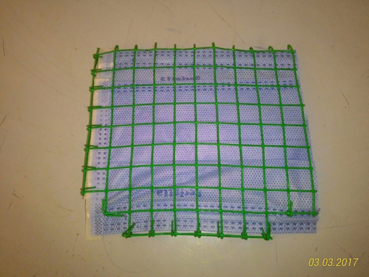

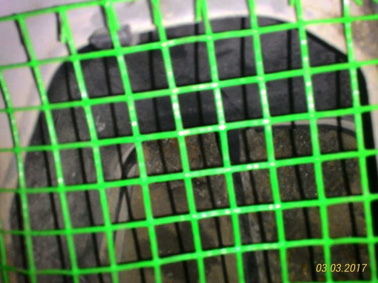

Để ở đây,chờ ý kiến các bácChuyện về xe.
Chuyện quá xá dơ là rất bình thường là vì ở xe Jolie không hề có lọc bụi máy lạnh. Vấn đề này em rất quan tâm nhưng chưa giải quuết đượcEm muốn chặn bụi và mùi hôi ngay từ bên ngoài vào, đảm bảo sức khỏe cũng như hệ thống lạnh được sạch lâu. Tạm thời vệ sinh còn lại để sau Tết tính tiếp. Còn các bác nghĩ thế nào về vấn đề này?

Nếu làm lưới lọc thì phải vệ sinh thường à, cái máy lạnh trong phòng kín 4 /5 tháng là bụi đóng bít, còn xe lưu Thoòng ngoài đường bụi nhiều mà lấy gió ngoài, e là phải vệ sinh hàng tuần?!!!
