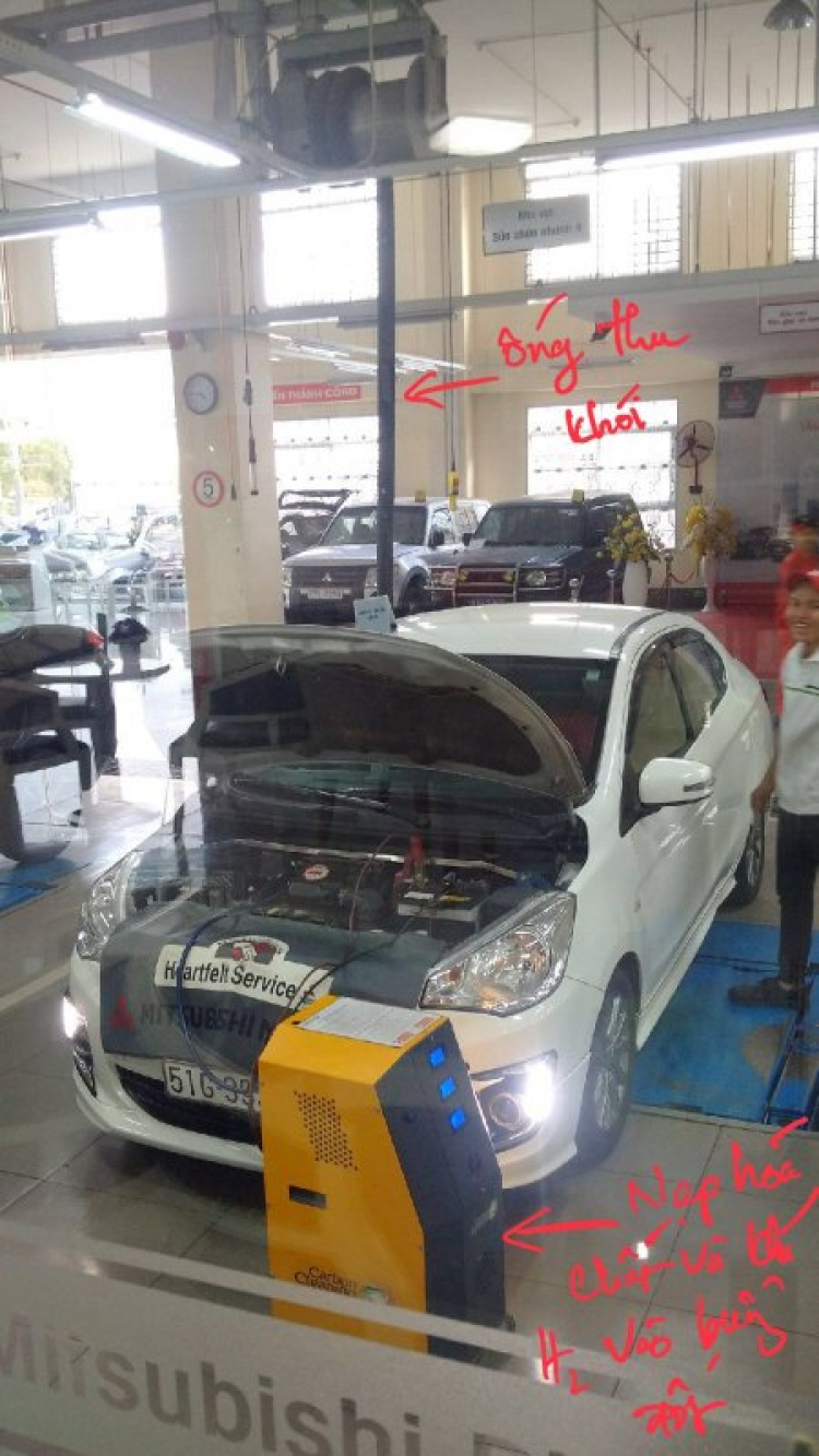

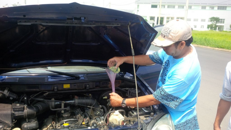

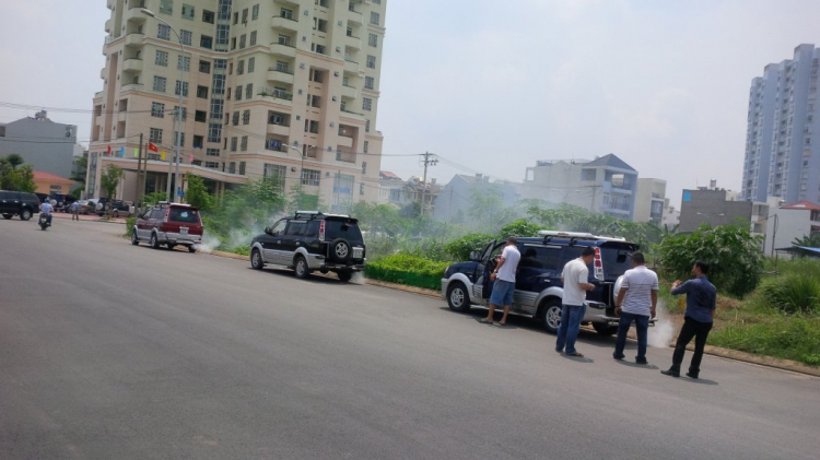

Cách nay hơn 3 năm anh em vệ sinh buồng đốt bằng seafoam thủ công theo cách này
Jolie - Chiếc xe thân thiện
Lúc đó cũng có nhiều ý kiến trái chiều về việc nên hay không nên vệ sinh lớp muội than trong buồng đốt. Giờ thì các hãng xe khuyến cáo 20k km nên vệ sinh một lần, cách thức có vẻ hiện đại hơn chúng ta từng làm một chút, nhưng nguyên lý như nhau: có cái máy pha hỗn hợp hoá chất và khí hydro, dẫn vào buồng đốt và cho động cơ hoạt động, phía sau pô sẽ có ống thu khói gom hết khói thải nên sẽ không thấy khói thoát ra ngoài, trông sạch sẽ nhưng không thấy khói cảm giác không ép phê như cách chúng ta từng làm :D

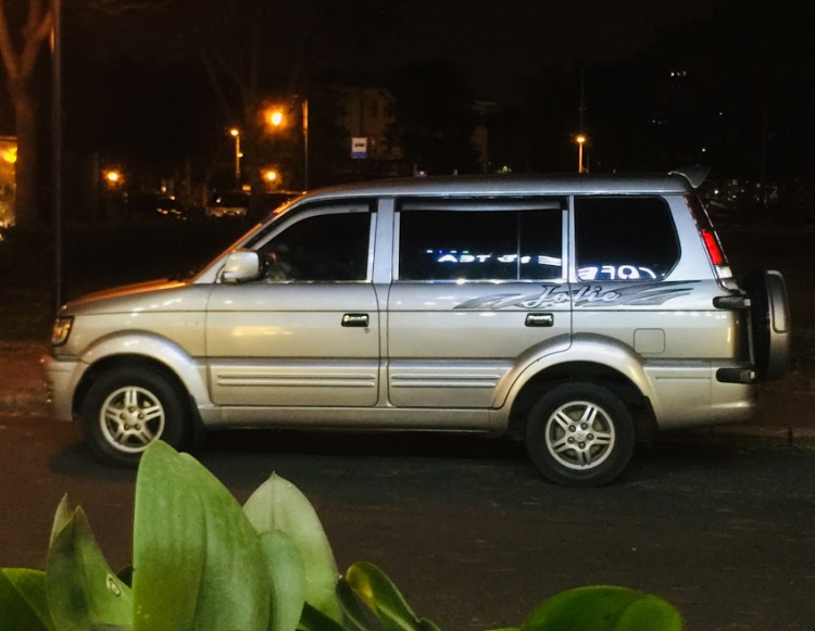

Các bác cho em mạo muội hỏi xíu, Jolie 2003 có hiện tượng òa gas ko nhỉ.
- Số 1: bình thường. Từ số 2 - 4 đạp thấy máy kêu. Mà đồng hồ lên cỡ đc 40km/h.
- Có phải máy xe YẾU hơn thực tế.
- Đi vào cua tốc độ 40km/h. em lấy cua cảm giác như xe muốn LẬT.
- Đi tốc độ cao, như cao tốc chẳng hạn. dù đi 80 hay 100. Vẫn thấy đi chậm hơn jolie cùng đời.
P/s: Lâu lâu em mới đi em nó 01 lần. Mà cảm giác nó phiêu phiêu.

xe 203 có 2 dòng , BXC và MPI, việc òa ga ở 203MPI thì cũng như các xe 204-205 thôi, nguyên nhân như nhau mà bác .
- số 2-4 máy kêu to nhưng tốc độ không tăng tương ứng ? vậy nó tua máy bao nhiêu mà so sánh ạ ? bố nồi, côn kiết có việc làm cho thợ
- vào cua 40-50 thì sàn sàn là bịnh chung của xe juli mừ. nhíp, phuộc, ...
- cao tốc 80-100 thấy chậm hơn các xe julì khác, thì do mí xe kia chạy nhanh hơn, nạp và uống nhiều hơn, tài chân to hơn nên vậy á. em máu lên cũng nạp 110-120 phình phường , ỉn, zace hông có cửa theo sau nha.
