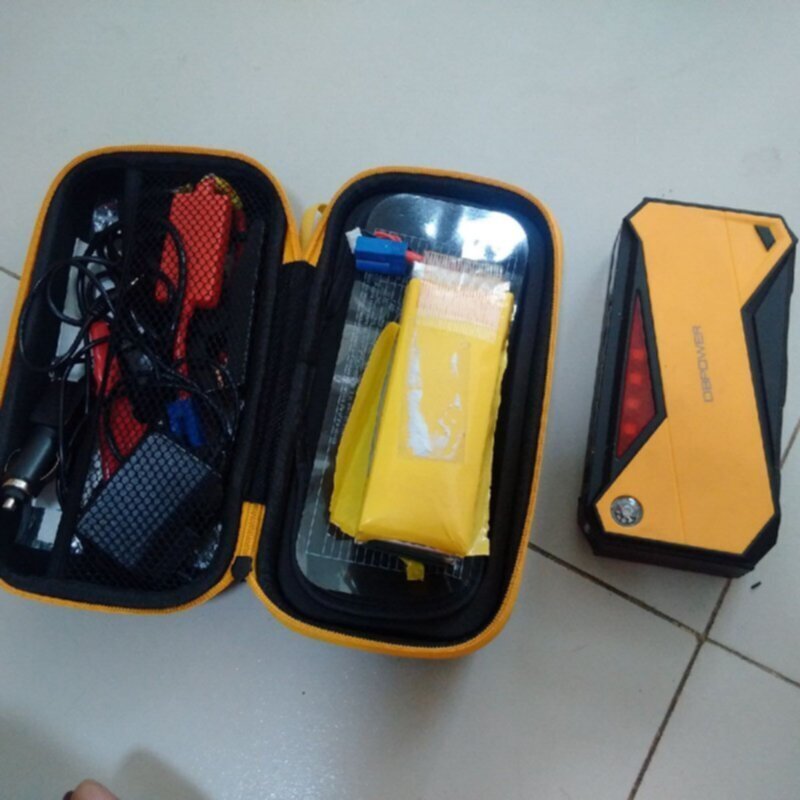

Gửi @lvtphong
anh hiến kế về cái vụ pin em xem được k nhe: Em mang bộ pin ra chợ Nhật Tảo, đến cửa hàng chuyên bán pin. Ở đây có đủ tất cả các loại pin thượng vàng hạ cám. Cứ đưa cho họ bộ pin của mình rồi dõng dạc nói: Pin tui bị phù, cần thay mới, nhưng phải đúng chủng loại nghe chưa? Sau khi họ cầm bộ pin xem xét và phán luôn chi phí thay mới. Nếu em ok thì họ chỉ làm 10-15 phút là xong. Ở đây họ có máy dập các đầu âm dương với nhau, đảm bảo chắc chắn và an toàn. Có bảo hành pin luôn.
Anh k nhớ tiệm tên gì, nhưng ở tầng trệt, k có trên lầu. Cứ đi rảo quanh dòm ngó tiệm nào bán nhiều pin nhất thì ghé vào.
K nên tự mua pin về thay thế.

Theo em thì nên kiếm nguồn pin có nguồn gốc và thương hiệu tí, vì tuổi thọ là một chuyện, an toàn là trên hết. Vì pin đểu rất dễ cháy nổ khi quá nhiệt. Thiết bị luôn để trên xe ôtô nên phải an toàn. Pin tích hợp trong bộ zin thì tạm tin là tốt, còn pin trôi nổi thì ko dám phán, xui xui nó pum chéo đó anh. Giờ hàng trung quốc tràn lan, kiếm nguồn trung quốc an toàn cho an tâm.

Nhật tảo chỉ bàn pin litium thui, chủ yếu là pin máy khoan ...., cell pin đa số là hàng tháo từ pin laptop còn ngon, chứ dòng lipo này nhât tao ko có, chỉ có cell pin lipo cho dien thoại và mày tinh nhưng dòng xả nhỏ ko xả kìch đề mày nổi đâu phải dòng chuyên xả rc max dòng xả của pin có thể đạt 100- 200A trong 5s- 10s ngang ngửa cái ac qui

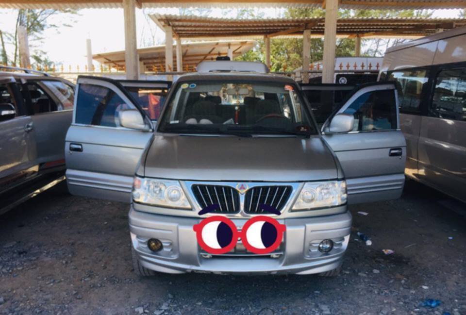

Lâu lắm rồi, chắc cũng 03 năm. Em mới mới cùng ẻm này đi Biển Bến Tre. Chắc kết duyên, sang lại em nó quá. Mà khổ, đi rồi mới biết ẻm nó bị các triệu chứng thêm như sau:
- 2 cái đèn sương mù nó không sáng.
- Kèn thì lúc kêu lúc không. (trc khi sang xe em đã lên 1 cặp đèn sò)
- Thước lái có vẻ xỉa (đi thẳng, vô lăng xỉa sang bên phải khoản 10 độ)
- Đầu DVD có màn hình (lụm thanh lý từ "Cường Nga" chắc trục trặt, cảm ứng nhảy tùm lum, luc lên lúc không).
- Ổ cắm thuốc thường dùng sạc pin (không thấy điện vô, chắc tèo rồi)
- 04 loa rè ( chắc cũ rồi )
- Dãy đèn led đuôi xe ( chỉ còn vài bóng giữa)
- Bộ ghế nỉ vẫn nguyên zin (hôi mốc sữa của mấy đứa nhỏ)
- Ngoại thất bên ngoài, trốc sơn và trầy vài chổ.
=> Các khoản này, thì chi tiêu hết nhiều không mấy bác?
=> Nếu định giá sang lại thì Tầm nhiêu đc?
(Nếu sang đc, em dự định đưa bánh treo xuống dưới gầm).
=> Các bác có thể chỉ giáo em thay đèn suong mù tại chổ được không. Garage báo thay tận 500k / cặp (mà chả biết bóng gì).

Em xé bao pin ra thì thân nó ghi thông số vầy, không biết có phải dung lượng là 9050 mAh không? Quảng cáo nó ghi là 18.000 mAh nhưng dò tìm thử thì pin dung lượng cao vậy cục pin nó phải to đùng.​
Đầu sạc nó như vầy​
View attachment 1846676 View attachment 1846677 Theo Bác thì mình thay pin có dung lượng và dòng xả bao nhiêu thì phù hợp.​
ở sài gòn có nhiều tiệm bán pin cho RC lắm, dung lượng lớn và dòng xã cao, thường là các tiện bán heli hoặc flycam mới có lạoi trên 4500ma dòng xã 40-50-60c. Còn ở nhật tảo em không để ý lắm. Việc mua pin thay có thể mua giống bác Xuka nói (vào nhật tảo thử) dung lượng pin theo thông số bác đưa thì sx2016 thì nay phù là bình thường. SKU 9050XXX ===> dung lượng là 5500ma50C, trên mạng hobby giá nó khỏang 60-66$. Do dùng để kích đề , nên chủ yếu sẽ là dòng xã lớn để đủ sức công kích thui.
Sao khi dạo 1 vòng online thì em thấy:
- Cái cục Jump này mua trên amazon giá khoảng 70$. Loại hình dáng tương tự thì trên Aliexpress ship về tận VN thì khoảng 50$. Giá đó bao gồm: vỏ hộp, pin, mạch sạc, đèn led, phụ kiện dây nhợ câu bình như hình dưới...​
- Mình thay cục pin không thôi giá nó từ 60-66$.
Haha, hại não thiệt, chắc mua mới cho rồi á :D
Đầu sạc nó như vầy​
Anh làm pin laptop chổ này. Tại đây họ có hệ thống test và phục hồi các pin còn tốt nhưng bị die do nhìêu nguyên nhân. Giá cũng OK. Thử liên lạc xem sao.

- Đèn sương mù (gầm) không sáng cả 2 - có thể tèo cầu chì, nặng là tèo 2 bóng (bóng chân cắm H3 - 65-160k bóng) - thay thì phải tháo 3 ốc giữ đèn, gắn vào cản trước, khá khó nếu ốc bị rỉ mục.
- Kèn lúc kêu lúc không, có khi do thiếu mass - tự mò dể mà
- Thước lái đi cân lại thôi, khoảng 7xị cân hunter
- DVD thay android cho nó thời thượng , tự lắp thì mua trên ladza rẻ òm, khoảng 1.5-2 chai
- Ổ cắm thuốc không điện - tèo cầu chì
- 4 loa rè hết cả 4 thì chỉ có thể do bị chạm, hoặc DVD bị làm sao đó.
- Led đuôi, thì phải tháo ra, thay phén nó cái thanh led khác cho rồi, 30k thanh led 1m, ra dân sinh mua - cần chút khéo tay để tách vỏ đèn.
- Ghế nỷ zin thì tháo banh ghế ra, áo đem máy giặt , còn khung, mút thì sơn sửa - tự làm tốt
- Ngoại thất thì lại thợ thôi - giá sơn lại nguyên con 22 chai, còn tút tác thì giá tùy xe thui.
- Phần đen đậm thì thui, em hổng biết, duyên nợ nhưng trả bèo quá cũng làm nàng ý mất giá thêm !
