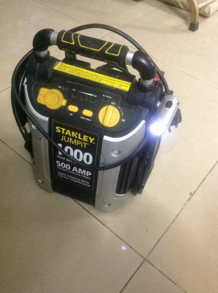

Theo dõi cái vụ pin sạc cục kick đề của mấy anh sao thấy quang moang quá, nhìn lại cục kích của em gần 3 năm nay không theo qui trình nạp-xả gì ráo. Vậy có trăng sao gì không mấy anh. Có khi nào ngày ....xấu trời đưa cái que vô nó báo hai vạch là tiu em lun.

Theo dõi cái vụ pin sạc cục kick đề của mấy anh sao thấy quang moang quá, nhìn lại cục kích của em gần 3 năm nay không theo qui trình nạp-xả gì ráo. Vậy có trăng sao gì không mấy anh. Có khi nào ngày ....xấu trời đưa cái que vô nó báo hai vạch là tiu em lun.View attachment 1848462
3 niên thì cái pin hay bình cũng sắp 2.3 vạch rồi á bác. giống vụ xe hao bình của bác. chủ mới tìm ra nguyên nhân và chỉnh lại ok rồi á. ăn nhau tìm tòi và đo đạt là yên tâm xíu :p:D:):cool:
