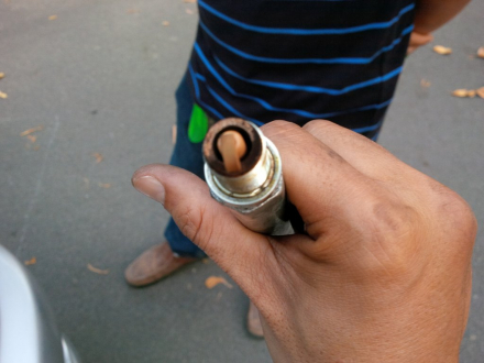

Bugi như vậy thì bt hay thất thường anh ấpView attachment 1865982
công nhận, cha đậu đen này , sài tới 3 con jo già rồi, mà còn nói y như men new, chán thật !
:eek:em thấy đâu có ướt với hao nhớt đâu:eek:
Đù, thảo nào omo chúa đổi tên là đậu cải, thân đầu đen thui mà còn cứ cải cho được, bugi này hắn mới thay cùng lượt với chuồng gà nhà em, nhưng em khẳng định xe hắn bị bịnh rồi.
20190313_180717-jpg.1865982

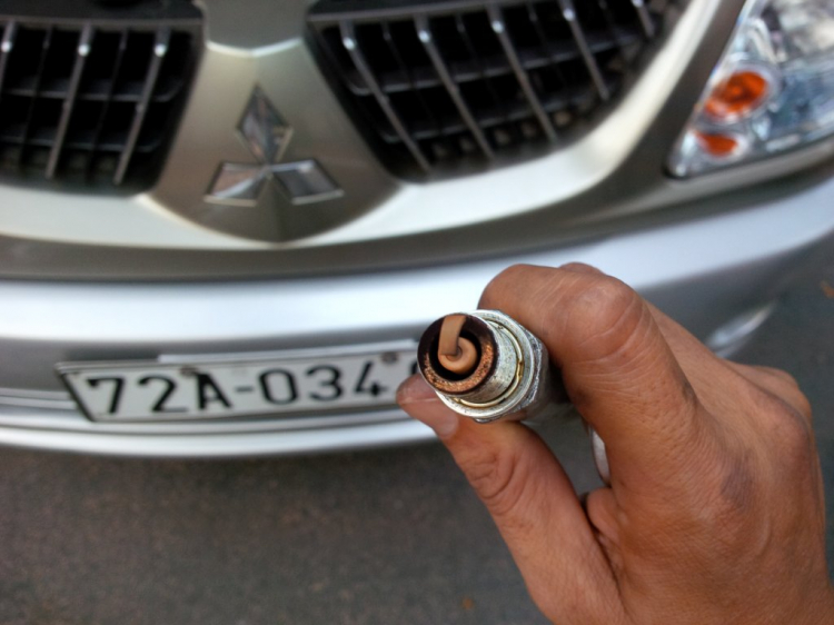

Mí bác cho em ít gạch xây nha, xe tay đậu cải đang bị :
Thân ren đen như vậy là do bị chai caosu chặn nhớt bugi rồi.
Vành trong đen thui thì là do chai caosu phớt ghit.
Khả năng rất cao là nạp ga mạnh đột ngột là Pô phụt 1 làn khói trăng trắng nhẹ rồi,
Còn hắn nói hông hao nhớt, là vì xe chạy 1 chỗ, lăn bánh không quá 2000km thì sao mà thấy hao nỗi
Còn cái show bác langtu, cái đầu màu gạch, nhưng cái lỏi sứ vẫn bị đen xám, dị là cũng bịnh luôn
p_20180428_111549-jpg.1866058
và cuối cùng , cái xe jolie nào cũng bịnh hết
em trốn đây. :D:D:D:D:p:p:p:p
