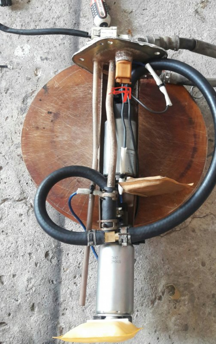

Em có thắc mắt là áp của xăng ko quá 3 kí hơi mà sao có thể pụt ống nổi, nó còn 1 đường hồi về nữa mà, ống xăng có 1 lớp bố mà cũng pụt luôn, em nghĩ áp lực rất lớn mới pụt nổi
Như vậy nguyên nhân có thể tắt cái lọc tinh...

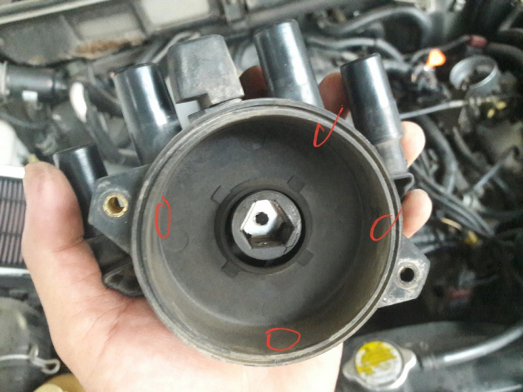

Còn cái chụp delco này, em thấy mấy xe khác hình như nó có mấy cái cực nhôm trắng trắng lòi ra, mà sao của em ko có cái nào hết vậy?:eek:
Của em bị lai của xe nào hi
Của em bị lai của xe nào hiView attachment 1868431
Cấp cú cấp cú lăn tăng quá
Hình như bác đậu chưa rút cái nắp và mổ quẹt ra
trời ơi !, xem xong tức quá phải tìm lại hình cái nắp muốn chết. Thua cha đậu cải !
delco-jpg.715537
cái nắp người ta vầy, ổng tháo kiểu gì mà còn dính luôn cái mâm quẹt lun
Bớ Omo chúa, dẩn đậu cải lên núi thỉnh kinh chung đê, làm rối dĩa hoài .!
delco-jpg.715537
Em có biết đâu, còn 1 cái nắp nhựa nữa ư! Vậy mà đại sư huynh nói xe em bị lô:eek:,
Thanh kiên anh ấp, langtu
Đại sư huynh đan phò sư phọ đi thỉnh kinh thì kim nhiệt tăng lên xe cà giựt đan nghĩ chưng ở ttc giải hạn, ko biết có kịp lên đường sáng mai ko:eek:

Em định cắt cái ống sắt hàn cái T ra cái bơm kia luôn, cái bơm dưới thì vẫn nối vô bình thường như cái zin
Rồi ra khu Huỳnh Mẫn Đạt kím đoạn ống bơm xăng zin hàng bãi nối vô cho chắc
Ko biết mấy chổ hàn bt có gò được koo_O

cắt bỏ 2 cái ống lòng thòng mất thẩm mỏ:oops:
