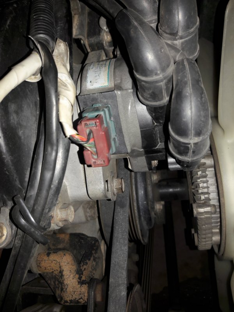

Mấy hôm trước em có chạy ngoài ql trời mưa to, nước ngập mặt đường tới vành mâm, xe chạy 2 làn, em bị xe container xe tải bự nó chạy nước bắn tung tóe, thế là nó bị cà giựt nhưng vẫn chạy được, chỉ khi về số giậm ga là nó giựt lúc bị lúc ko, giậm tua cao đi nhanh thì hết
Em nghĩ bị nước vô dencol, về nhà em dán miếng keo 3M, nhưng khi chạy thì bị òa ga tua khoảng gần 2000, em mới lột miếng keo ra thì hết
Lạ thật thật lạ, tình yêu cho biết tại sao lại thế? Ht này quái lạ thật, sáng nay em thử dán miếng keo thì lại bị, gỡ ra thì hết, quái lạ thật
Lạ thật thật lạ, tình yêu cho biết tại sao lại thế? Ht này quái lạ thật, sáng nay em thử dán miếng keo thì lại bị, gỡ ra thì hết, quái lạ thậtView attachment 1911235
Cái cách chạy của bác @Đậu đen hơi bị khác người.... chạy như bão đến nổi lửa không kip đốt, xăng không kịp phun.... giật là đúng.. phải như bác @Micrapis cứ nạp tà tà ok rồi
Cái nắp delco này, zin nó có 1 vòng ron caosu, trên nắp chổ mấy dây phin có lổ thở, nếu tốt, thì hạn chế rất nhiều việc nước lọt vào, nhưng đa số ron caosu này bị chai cứng , nứt nẻ hết rồi, nên quấn thêm băng keo cũng không ảnh hưởng gì, sao mà nó vô lý quá ?, chuồng gà dán keo dán ron kín lun, cũng không bị vụ này, em nghĩ khi bác đậu dán, dộng chạm dây điện khu này gây ra , có 3 cụm dây, 1 dây delco, 1 cụm dây mobil sườn cắm phía dưới, và 1 tín hiệu điện gì gì đó - dây điện nó bị seo rồi á. Hóng các cao nhơn giải thích thêm hiện tượng này.
Yda..? Ma kìa ma kìa kia mà Bớt dởn kìa:mad::mad::mad:
Coi ai hút thuốc rình xé đầu lọc nhận vô, vừa cản nước mà vẫn thở được, kg chết ngộp. :eek: :p :p
Đậu trị cho hết vụ cà giựt này, kg gì khổ bằng chết máy lúc ngập nước.
Ko tin chiều nay lên đây tui biểu diễn ga điên theo băng keo cho coi, nếu ko có tui tạ lỗi món gà ta hấp hèm rồi đổ xăng thả về, nếu đúng vậy thì đãi tui gà hấp chao, với 2 con cọp gọi là cái tội ko tin người khác giới:p
