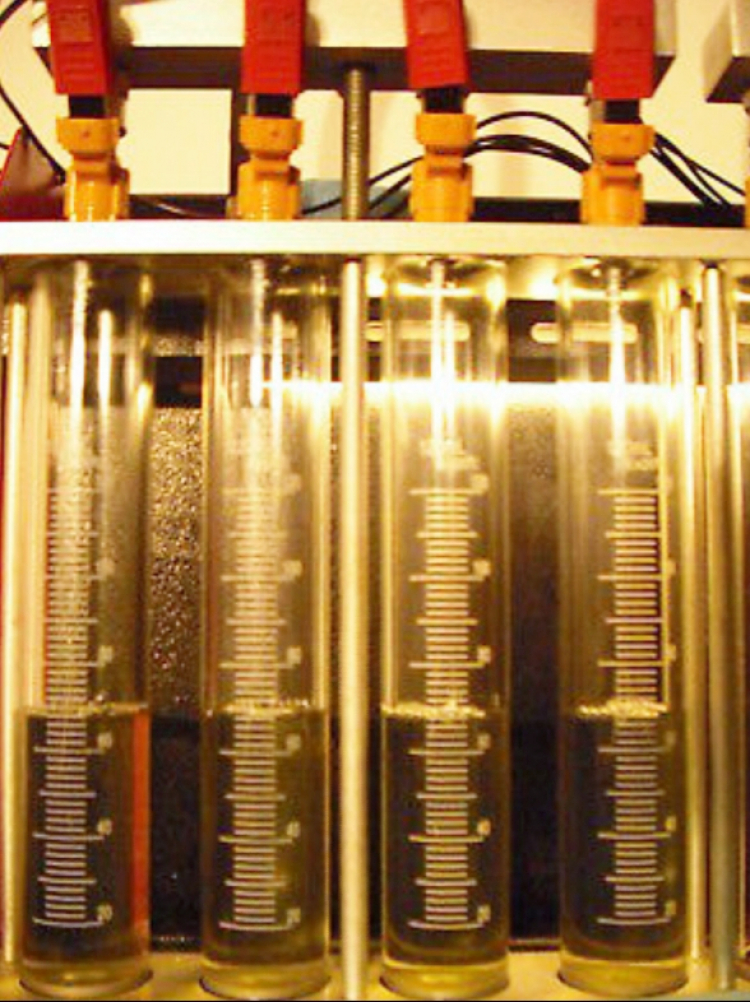

Anh Tư cho em hỏi. Vụ béc phun anh có làm cái vụ này chưa?các bác cho em hỏi tí..xe em hao xăng hơn xe khác cùng loại khoảng hơn 2l/100km..em ko tiếc 50k/100km..nhưng muốn tìm ra nguyên nhân,vì đã bảo dưỡng toàn bộ hết rồi..hôm rồi lên TTC xúc béc..thằng thợ phụ nó nói bị đái 2 béc...(nó tháo béc ra,gắn ống xăng rồi đề máy,mình ko thấy xăng phun ra)..mình đã tính mua 4 béc mới..hôm qua ghé hãng cho ktra..nó cắm mấy cái gì vào rồi cho nổ máy xe...1 lúc sau in ra mấy tờ giấy..đem vào máy tính phân tích gì đó rồi nói xe hoàn toàn bình thường,ko có lỗi gì..mình có hỏi vụ béc đái,thì thằng kỹ thuật nói béc khó đái lắm..mà nếu bị đái thì bugi sẽ đen,máy nổ ko đều..trong khi xe mình bugi gạch tôm..máy ổn lắm......theo các bác thì bước tiếp theo nên làm gì ạ..mua 4 béc mới thì hok tiếc..nhưng nếu mua về gắn vào u như kỹ thì bỏ mia..
Cùng khoảng thời gian X, áp suất Y, cả 4 béc cùng phun được bao nhiêu cc xăng như nhau? Quan sát tia phun thế nào?
