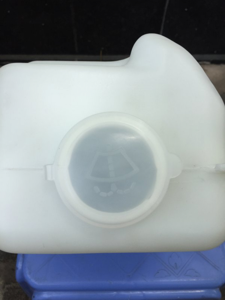

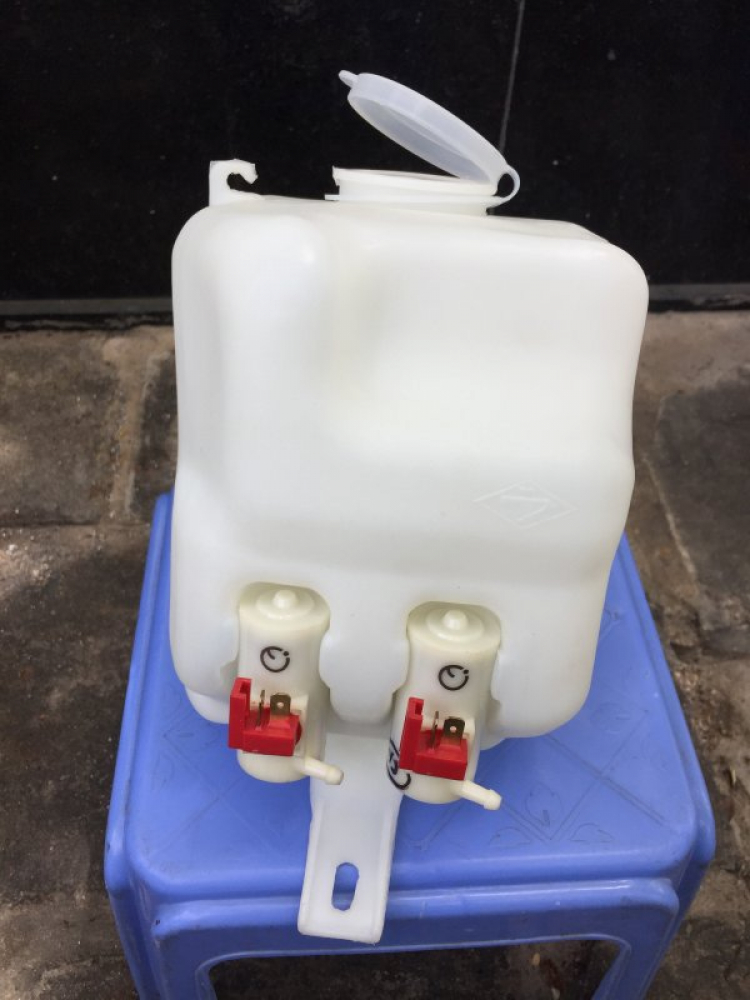

Bác nào gắn cái bình nài rùi cho em thọ giáo với.
cái bình này ngộ quá, hông giống zin gì ráo : cái nắp có dập nổi hình quạt nước kính, còn 2 cái bơm gì trắng nhách ?, zin ngừ ta giờ tàn màu đen hay màu xám thui nha.
Túm váy : liệng trôi sông đi nhé :cool::cool::cool::p:p:p:):):)
Nhìn cái mới thì sẽ suy ngược lại cách gắn - dể òm .:D:D:D:D:D:D:D
Hàng từ bển về zịt bằng cân đẩu vân nha Bác Ấp. Hí hí
suy lờm seo. Cho em thọ giáo với.
Ko biết bác hỏi thật hay ko? Mà nếu ko hỏi thật e cũng chỉ cho ...quê chơi:p
Chỗ nào có bù loong thì mở hết. Rút dây điện moto bơm, rút ống nước chỗ 2 cái bơm. Mở luôn cái hộc gió, tháo con bù loong dưới đáy, xong lòn tay xuống dưới đẩy lên vì nó còn ăn vô cái ngàm bên hông xe. Ko có kéo ngang đc đâu nhé.
Ráp xong xịt rp7 vô 2 cái jack dây điện, sẵn vệ sinh nó luôn.
:cool::cool::cool::cool:
Cái Pas : gắn vào sườn xe qua con ốc 12, tháo ra và ...
Em cực lực phản đối : làm vs jack điện bằng RP7, cực lực đã phá công thức này, do RP7 có chất gốc dầu, sẽ làm giòn hư nhựa của jack. Chỉ định : sài hàng chuyên dụng VS mạch và tiếp điểm điện chuyên dùng nhá. :p:p:p:p:p:p:p
Đa tạ Thầy Hưng.
Có vại thui mừ anh Ấp nhất quyết hông chỉ. Hic hic.
vại lấy gì vệ sinh đơi bác Ấp ui.
Rp7 là con dao 2 lưởi, xịt vào thiết bị điện là sai, hỏng tin cứ Sài, nó ăn mòn kim loại
